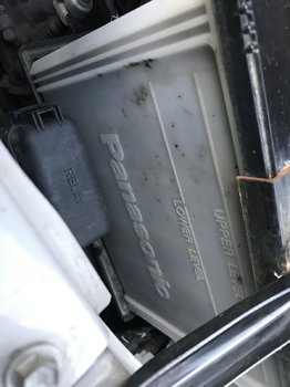

Пришло время заняться выбором АКБ для Toyota Camry ACV40, 2.4, 2011 г.в.
Сейчас в ней установлен ещё родной Panasonic 80D26L-MF (размеры вроде как– длина 260/ ширина173/ высота220)
JIS маркировка Panasonic 80D26L несет в себе следующую информацию:
Panasonic — производитель
80 — суммарный индекс емкости и тока холодной прокрутки . ( примерно 65-70 А\ч, 630 А )
D — ширина площадки под АКБ в 173 мм
26 — длина батареи 260 мм
L — обратная полярность
Соответственно ищется аккумулятор с ёмкостью не ниже 65Ah. А может даже лучше 70Ah или даже 75Ah
Из найденного есть Варта и Бош (что вроде как одно и то же) но отзывы противоречивые. Например:
570412063 VARTA АКБ 70AH 630A 261X175X220 О.П. (-) BLUE DYNAMIC
EXIDE PREMIUM АЗИЯ 75AЧ (EA754) (-) 12V 630A EN
85D26L AKOM ASIA 75 АЧ ОБРАТНАЯ R EN 630A
Есть и другие модели вышеуказанных производителей (примерно похожи), а так же АКБ других производителей.
Может кто-то уже сталкивался с вопросом выбора для этого автомобиля? Или может кто имеет непосредственное отношение к АКБ и знаком с ними не понаслышке!? Буду благодарен любой информации!
Фото родного АКБ
27146530-3474-4820-8F98-4A0F3DB6AEE7.thumb.jpeg.90d0d61b2597f8b4038932d7059d65cb.jpegE78B542F-5A60-409B-8866-823B8E114469.thumb.jpeg.da4752601b2f8c2f9574fc56a4a15538.jpeg
