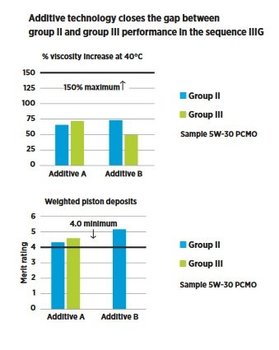

В 05.02.2015 в 18:06, konung сказал:
Табличка не точная. Chevron заявляет, что до 93%  автомобильных масел можно делать из второй группы. То есть почти всё. И чуть "бодяжить" с другими оставшиеся 7%. Разницу между II и III группой нивелируется специально заточенными пакетами присадок. Учитывая, что II дешевле, чем III, то, кмк, многие так и делают.
Edited by Texacoman
Link to post
Share on other sites
Только что, Texacoman сказал:
Табличка не точная. Chevron заявляет, что до 93%  автомобильных масел можно делать из второй группы. То есть почти всё. Или чуть "бодяжить" с другими оставшиеся 7%. Разницу между II и III группой нивелируется специально заточенными пакетами присадок. Учитывая, что II дешевле, чем III, то, кмк, многие так и делают.
Продукция шеврона из второй группы?
Link to post
9 минут назад, Skif_tlt сказал:
А они ничего про состав своей продукции не заявляют - это ноу-хау. Но логично предположить, что раз II почти не отличается по свойствам от III группы, раз это отличие легко преодолеть, то эта группа должна превалировать при производстве масел. Я бы так и делал ))
