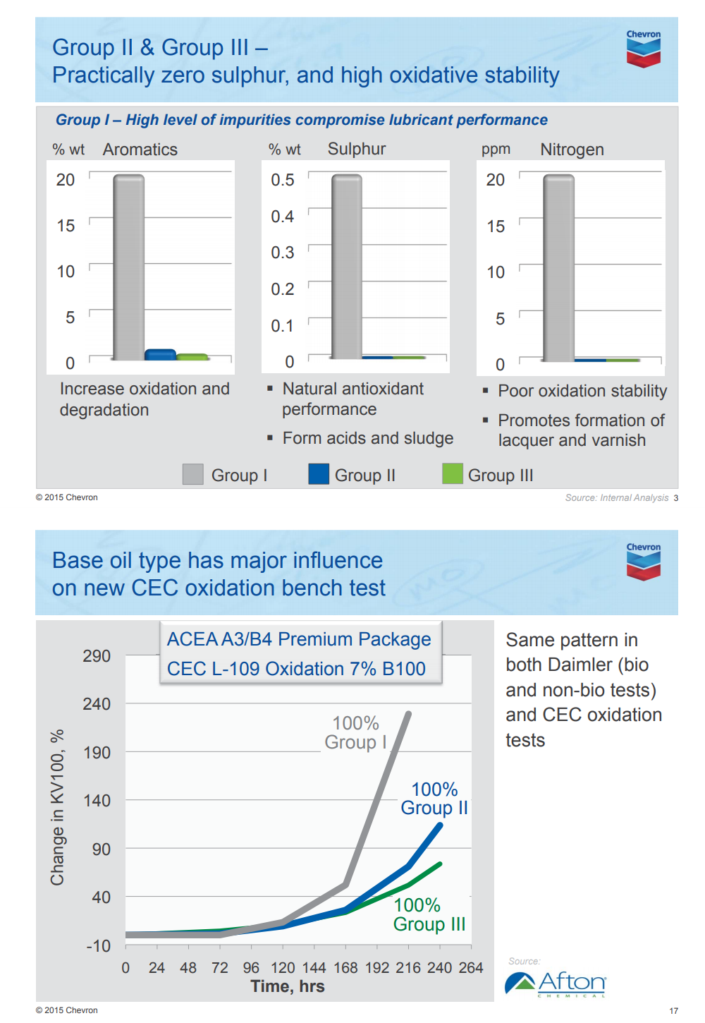

Рисунок 2. Гидроочистка. Группа II. (Гидрокрекинг, каталитическая депарафинизация, гидрорафинирование).
Группа II – Современные стандартные базовые масла (не содержащие присадок).
          Смазочные базовые масла, производимые с помощью современных технологий гидроочистки, обладают, как правило, лучшими эксплуатационными характеристиками по сравнению с маслами, произведенными по старым технологическим схемам. Это побудило Американский институт нефти (API) создать в 1993 г. классификацию базовых масел по составу (API Выпуск 1509), см. Таблицу 1.
Таблица 1. Категории базовых масел (API 1509).
Группа
Содержание серы, % вес.   Содержание насыщенных углеводородов Вязкость (VI)
I >0,03 и/или <90 80-119
II 0,03 и ≥90 80-119
III ≤0,03 и ≥90 ≥120
IV РАО (полиальфаолефины)
V Все остальные, не включенные в группы I-IV (нафтеновые базовые масла и не РАО синтетические масла)
          Данные таблицы наглядно показывают, что базовые масла Группы II отличаются от базовых масел Группы I, поскольку они содержат значительно меньше примесей (менее 10% ароматических углеводородов, менее 0,03% серы). Они также имеют другой внешний вид. Масла Группы II, произведенные с использованием современной технологии гидроочистки, настолько чистые, что они выглядят почти бесцветными.
          С точки зрения эксплуатационных характеристик повышение чистоты означает, что базовое масло и присадки в готовом продукте могут иметь больший срок эксплуатации. Точнее говоря, масло более инертно и образует меньше побочных продуктов окисления, что повышает вязкость базового масла и уменьшает количество присадок. В таблице 1 отображено различие между базовыми маслами Групп I и II по классификации API. Очень большое различие в содержании примесей, являющееся основной причиной превосходства эксплуатационных характеристик масел Группы II, будет более подробно рассмотрено в Части 3 данной серии статей.
Рисунок 3. Сырье, используемое для производства масел Группы II, содержит меньше примесей.
          С момента своего промышленного внедрения в 1993 г. современная технология изомеризации, лицензированная компанией Chevron под названием ISODEWAXING, быстро завоевала признание. Более того, свыше 40 % всех производимых в Северной Америке базовых масел производится в настоящее время с использованием технологии ChevronTexaco. В остальной части планеты по-прежнему доминируют базовые масла Группы I, но масла Группы II уже также довольно значительно проникли на этот рынок.
          За прошедшие несколько лет компания Mobil (ExxonMobil) внесла свой вклад в развитие этой тенденции за счет коммерческого внедрения базовых масел Группы II в Сингапуре и в Бейтауне, Техас. Депарафинизация селективными растворителями Mobil Selective Dewaxing (MSDWTM) используется в Сингапуре для производства полностью гидроочищенных базовых масел, а Exxon RHC (гидроконверсия рафината), дополнительный этап гидроочистки, используется в Бэйтауне для превращения почти половины бэйтаунского сланцевого базового масла в масло Группы II, депарафинизированного селективными растворителями. Модернизация установки в Бэйтауне повышает долю базовых масел Группы II в Северной Америке почти до 50 %.
Рисунок 4. Процентная доля базовых масел Группы II в Северной Америке.
Группа III – Нестандартные базовые масла
          Таблица 1 показывает, что API определяет различие между базовыми маслами Групп II и III только в пересчете на коэффициент вязкости. Базовые масла со стандартным коэффициентом вязкости (от 80 до 119) относятся к Группе II, а базовые масла с нестандартным коэффициентом вязкости (120+) относятся к Группе III. Масла Группы III иногда также называются нестандартными базовыми маслами (UCBO) или базовыми маслами с очень высоким коэффициентом вязкости (VHVI).
          Базовые масла Группы III производились в Европе с помощью технологии депарафинизации селективными растворителями на протяжении более чем 10 лет, прежде всего компаниями Shell и BP, но некоторые из этих масел первого поколения Группы III имеют не такие хорошие эксплуатационные параметры, как современные масла Группы III. В этой связи многие старые установки в настоящее время модернизируются для того, чтобы на них можно было производить масла Группы III методом изомеризации/депарафинизации.
          С точки зрения технологии, современные базовые масла Группы III производятся, в сущности, с использованием той же технологической схемы, что и современные базовые масла Группы II. Более высокий коэффициент вязкости достигается за счет повышения интенсивности эксплуатации установки для гидрокрекинга или перехода на подачу сырья с более высоким коэффициентом вязкости.
          Базовые масла Группы III сейчас широко распространены в Северной Америке, поскольку они могут производиться в больших количествах большинством компаний, которые в настоящее время производят масла Группы II. Многие из этих компаний уже начали добавлять к своим линиям синтетических продуктов масла Группы III.
          Современные базовые масла Группы III обладают свойствами, которые позволяют им эксплуатироваться в самых сложных условиях, во многих случаях соответствуя или превосходя эксплуатационные характеристики традиционных синтетических масел.

III группа = II +более высокий индекс вязкости.
До кучи:
Цитата
More than 90% of all the volume of lubricants in the world
can be made from Group II oils, which are really the base stock workhorses—
especially in North America—where Group II dominates the base oil supply.
Group II oils come into their own when a higher VI, along with low volatility,
is needed. The Group IIIs are growing in use as fuel economy lubricants become
more important and car makers use 0W-20 oils for the “factory fill” of
newly assembled engines. 0W-16 oil is already being used in some new engines
and Japanese car makers have expressed a wish to see viscosity continue to drop
to 0W-12, 0W-8 and even 0W-4. Group III also includes gas-to-liquid (GTL)
oils made from natural gas using a process developed in the 1920s by the German
chemists Franz Fischer and Hans Tropsch. Shell is operating a large GTL
plant in Qatar, but the method remains a complex one requiring a large investment
in process equipment.

21 час назад, VAn12 сказал:
Ну и напоследок вам от вашего любимого Шеврона пару картинок, где он сравнивает свою 2 группу изготовленную по технологии жесткого гидрокрекинга с его же 3 группой. Разницу в характеристиках видите? Или так и будете утверждать, что разница только в ИВ? А теперь подумайте, насколько сильно будет различие если с 3 группой мы будем сравнивать, например, базовое масло 2 группы Premium Base Oil от S-oil:
Ну и вам от любимого Шеврона пару картинок:
Вот так, лёгким движением руки... А теперь подумайте..
