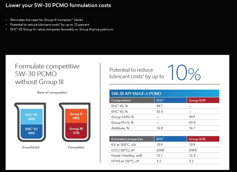

До кучи, для развития темы, так сказать. Видение ExxonMobil своей II группы (кусок):
Спойлер
866960843_Competitive5W-30(GII).thumb.jpg.833110bb34c90b97e4ec9c07f2c30aea.jpg1929995605_Competitive0W-20(GII).thumb.jpg.b8ebe0189ac56f9e38551e29d3c19b53.jpg
Обратите внимание:
*Disigned to cover most API Lubricants
Обратите внимание:
Снова розовые очки и вырывание из контекста от вас. Впрочем, это уже не в первой.
Во-первых Мобил сравнивает свои масла на 2+3 группе с маслами на 3 группе от конкурента. И при этом все равно но HTHS проигрывает 2,6 против 2,8. Тем более что это за загадочный конкурент мы не знаем, во-вторых, что самое главное, даже Мобил признает, что не может сделать масла 0W или дексос только на 2 группе, для этого нужно и 3 добавлять, но вы как обычно неудобные моменты стороной обойти пытаетесь:
EHC 45 and EHC 65 Both:
- Designed to cover most API lubricants
- Can formulate 5W PCMO and 10W HDEO without Group 3 corrector stocks
- Reduces Group 3 required for 0W and dexos lubricants.
Во-первых, для тех кто на бронепоезде, это рекламный буклет и ничего удивительного, что потенциальная прибыль показана на примере некоего конкурентного продукта. Например того, что вы делали раньше и корый с III группой обходился вам на 10% дороже.
Это не загадочный конкурент - это пример. ExxonMobil на пальцах хочет показать как выгодно применять их II группу, вместо той III, которая у вас сейчас в производстве. Это как бе принято - на сравнении показывать выгоду. Это такая практика. У людей.
И о боже! Мобил признаёт!!!!! А кто не признаёт? Алё? С кем вы опять разговариваете? Я? Шеврон? Включите свет там у себя уже.
