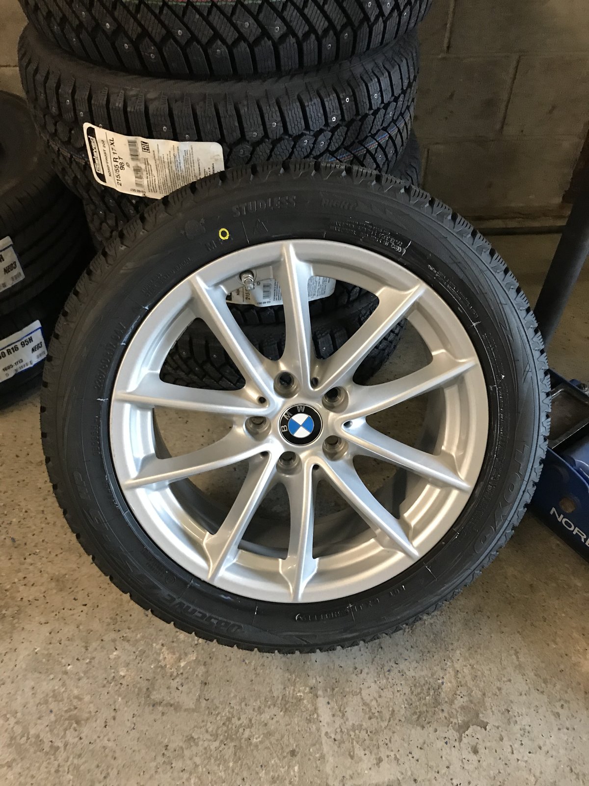

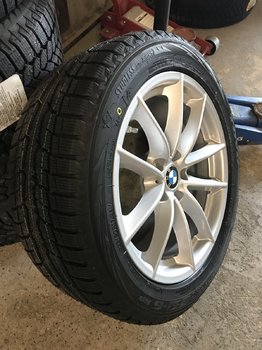

А кто-то катал уже Toyo Observe GSi-6? На новую машину присматриваю шины.
Думаю может попробовать что-то отличное, сейчас в использовании 2 комплекта шин Goodyear.
Нашёл 2 отзыва из Канады об этих шинах, где ее сравнивая в хаккапеллитой Р, то есть тойо выглядят хорошо.
Решил попробовать, цена хорошая.
Шины произведены в Японии с датой - 11 неделя 2019 года.
Как видно, присутствует защита обода диска, балансируется хорошо 15-20гр.
Как одену и откатаю зиму, сделаю апдейт.
