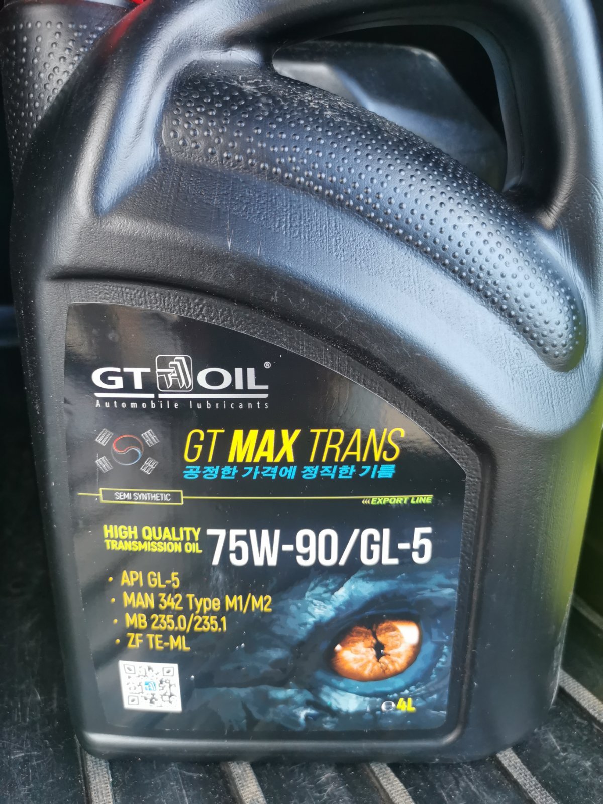

Дружан заказал в ваз 2110 такое  масло в мкпп, на задней стороне графа и под мкпп стоит прочерк, вот закрались сомнения подойдет ли?
шансонье, не подойдёт. Пусть возвращает его обратно в магазин.
шансонье это скорее в мосты и т.п., и явно не для МКПП.
шансонье GL-4 нужно в МКПП, это к цветмету (синхронизаторам) более агрессивно
16 часов назад, шансонье сказал:
можно задать вопрос производителю.
можно скачать описание продукта на сайте производителя и принять решение.
можно посмотреть к-н аналогичный продукт аналогичного класса этого же производителя, размещенный здесь, и принять решение.
как правило, все современные трансмиссионки официально проходят все тесты, в т.ч. и на воздействие на медь. как правило, все результаты испытаний находятся в пределах нормативных документов или стандартов.
5 часов назад, and2949 сказал:

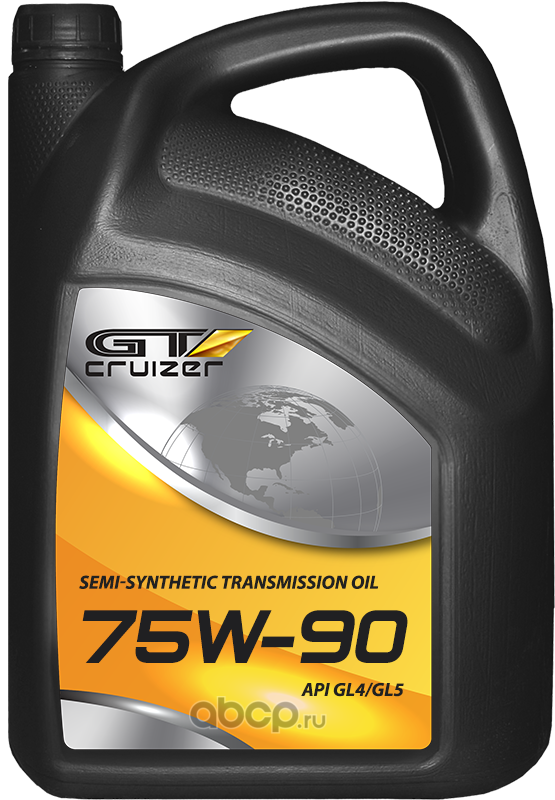

А такое:
Всесезонное полусинтетическое трансмиссионное масло.
Применяется для механических коробок передач, гипоидных приводов, дифференциалов, задних мостов и рулевых
механизмов, где предписан смазочный материал 75W-90 GL4
или GL5.
Обладает высокой устойчивостью к окислению, обеспечивает отличную защиту от износа и коррозии. Облегчает переключение скоростей, значительно снижает уровень шума
и вибрации. Гарантирует надежную работу в зимнее время.
Совместимо со всеми стандартными материалами уплотнительных соединений.
Соответствует требованиям
SAE 75W-90, GL4/GL5
11 минут назад, шансонье сказал:
А такое:
Ну если производитель пишет, что подходит для МКПП, стало быть так и есть. По маслу не скажу ничего, не знаком.
4 часа назад, шансонье сказал:
А такое:
SAE 75W-90, GL4/GL5
GL4/GL5 применяют в механических коробках, в корпусе которых также расположен дифференциал. Если коробка обычная и туда рекомендовано только GL-4, то лучше его и лить
