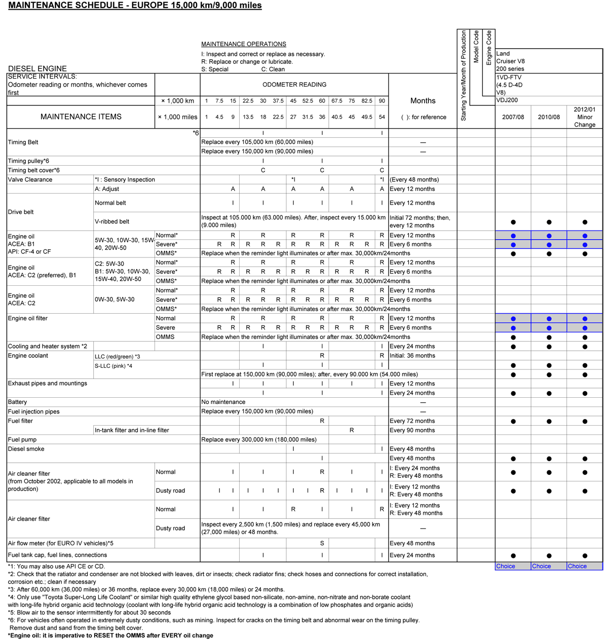

Мануал гласит лить в 1VD-FTV масло вязкости 5W-30 стандарта ACEA B1
Но я бы по импровизировал,
A3/B4 на вроде NGN Nord 5W-30 ПАО+Эстеры.
или ACEA C3 5W-30
или CJ-4 5W-30
***ACEA C3***

С заменами раз в 7.5 тыс км, раньше нет смысла именно на вашем менять. Будете сливать свежее масло.
У вас вместимость картера 9.0 L с нашей чистой лукойловской солярой можно и раз в 15000км менять - но тут нужен анализ отработки что бы рассчитать конкретно. В общем менее 7.5 нет смысла сливать масло в этой громадине.
С заменами раз в 7.5 тыс км, раньше нет смысла именно на вашем менять. Будете сливать свежее масло. У вас вместимость картера 9.0 L с нашей чистой лукойловской солярой можно и раз в 15000км менять - но тут нужен анализ отработки что бы рассчитать конкретно. В общем менее 7.5 нет смысла сливать масло в этой громадине.

Смущает, что раньше ACEA C3 , ACEA A3/B4 рекомендовалось, а теперь его даже не видать. Да и смущает ACEA B1 стоящий рядом с API CJ-4. У них HTHS разные.

В ЛК200 2015 249 лс. с сажевым фмльтром официальное письмо от Тойоты - лить 0W-30 A5/B5  :unsure:
