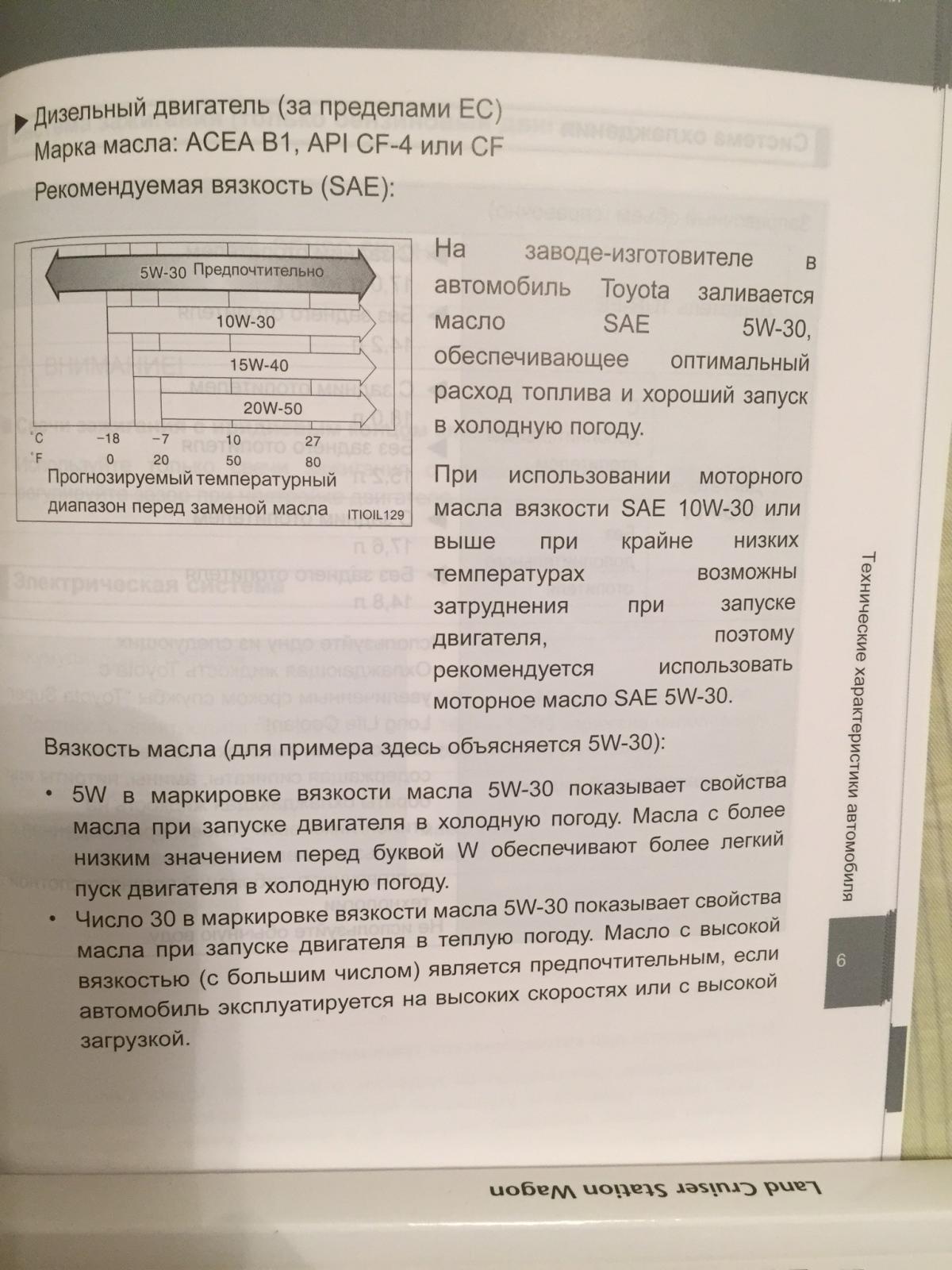

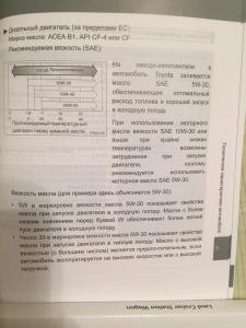

B1 - они рекомендуют, при этом пишут что при нагрузках и скоростях - лей 40 ку - т.е. априори это не B1. Так что условный параметр.
В пафик дизельный тоже B1 и B5. Для зимы - идиальный вариант.
