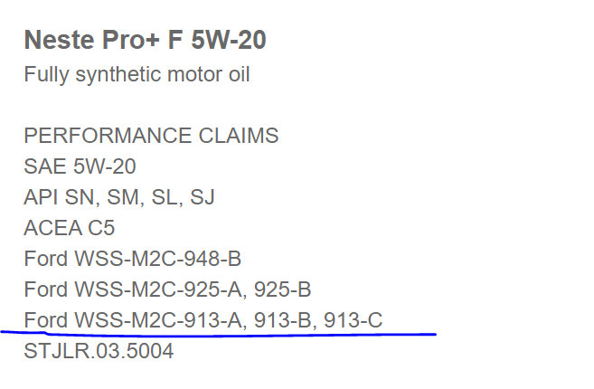

Как вариант - см. картинки.
Ребята, подскажите, эксплуатационным характеристикам и соотношению цена/качество лучше Neste Pro F или Mobil Super 3000 X1 Formula FE?
All@ Одинаково.Но я за несте-у нее канистра красивше)
