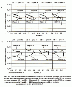

29 января 201313 г Не все так просто - разные масла ведут себя по разному - "специализированные" масла имеют оптимальную кривую изменения коэффициента трения в зависимости от различных параметров коробки(кол-ва переключений,температуры,режима "торможение-разгон" -даже учитывается материалы,применяемые в тех или иных изделиях) а "мультики" не учитывают этого,т.к. предназначены немного для другого,но это не значит,что их нельзя использовать - просто они "универсальные",и этим все сказано...

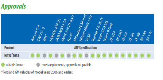

29 января 201313 г @vasco, ну так ты видел рисунки, как я понял там как раз видно как хайтек с OEM имеет одинаковую кривую в начале, и когда у OEM она падает, у хайтека через часы и циклы продолжает там оставаться. Или думаешь Afton произвел присадки для ATF с допусками целого букета производителей, а коэффициент трения типа - да по барабану Petro-canada или Valvoline к примеру покупают у Afton эту присадку делают универсальную жидкость, пишут допуски и доверия - а коэффициент опять по барабану, ну и что, я написал Toyota Type T-IV - покупатель зальет его себе у него коробка начнет проскальзывать - не страшно Вывод то все равно один - если делают значит все ок.
