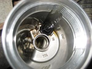

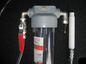

SkyCop 44 Опубликовано: 1 июня 2017 Поделиться Опубликовано: 1 июня 2017 Самодельный аппарат для замены масла с продувкой (Handmade Oil Changer) для Опелей и прочих Шевроле. Переходник из отрезка полипропиленовой трубы 25мм (резьба под вставку в фильтр M22x1.5). 2 Цитата Ссылка на сообщение Поделиться на других сайтах

SkyCop 44 Опубликовано: 17 октября 2017 Поделиться Опубликовано: 17 октября 2017 Белковод Приветствую Вас! Вопрос про продувку масляных каналов. При последней замене масла у себя в ДВС попросил продуть в отверстие под масленый фильтр сжатым воздухом. На что парни с СТО заявили что это не безопасно для масленого насоса, что таким способом "выдуем" всё масло и при заливке и пуске двигателя, масленый насос не сможет давать давление так как будет пуст внутри... На сколько это реально или это страшилки и не более того? :) Именно так - пустые маслоканалы приведут к "сухому" запуску, и для их заполнения потребуется время. Потому после продувки воздухом каналы должны быть заполнены свежим маслом из колбы описываемого устройства. 0 Цитата Ссылка на сообщение Поделиться на других сайтах
