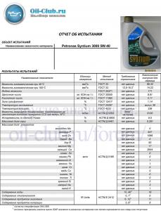

Petronas Syntium 3000 5W-40 свежее
Petronas Syntium 3000 5W-40 свежее за анализ спасибо официальному представителю Petronas capitallube.ru
Petronas Syntium 3000 5W-40 _VOA BASE_.pdf
Масло заявлено как: API SN/CF; ACEA A3/B4; BMW-LL01; GM-LL-B-025; MB 229.5; VW 502/505; Porsche A40; RN 0700/RN0710.
1) Вязкость при 100С = 14.23 - это не самое экономичное по топливу масло 5W-40. Зато лучше будет в термостабильности что увидим ниже.
2) Щелочное число = 9.81 - высокое щелочное число, хорошие моющие нейтрализующие свойства масла.
3) Зола сульфатная = 1.14 - очень не много для полнозольника - хороший результат.
4) Температура застывания -38С - на первый взгляд неказистая, но и заводится на 5W можно только до -30С по уму. Ниже есть нулевки.
5) Температура вспышки = 238С - плюс этого масла в термостабильности при высоких температурах - оно должно мало угорать.
6) Испаряемость масс (угар) NOACK = 9.5 - то же самое, чуть лучше чем у одноклассников.
7) Вязкость имитации холодной прокрутки стартером при -30С = 6130 - нормально.
8) Содержание серы = 0.281 - не высокое - современный пакет присадок и чистые базовые масла.
ИК спектр Фурье говорит нам о том, что масло на основе гидрокрекинга VHVI
PETRONAS SYNTIUM 3000 5W-40.pdf
Вывод: Хорошее и немного не традиционное масло современных допусков MB 229,5 - вязкость густая 14.23 . Плюс масла - его термостабильность, малый расход на угар. Минусы не существенны - не рекордсмен в низкие температуры.

Может, тут за что зацепится http://bevo.mercedes-benz.com/bevolisten/229.5_de.html;)
Формально, конечно, оно в 229.5 по TBN не лезет, но на десятки обращать внимания не будем.
Пакет любопытный: все вроде бы стандартно, но Бора многовато.
Да пакета чуть превысили похоже. Но странно почему щелочное низким оказалось - похоже больше на ошибку лаборатории. Элементы говорят за то что здесь щелочное выше 10 должно быть наоборот.
@torcon, я думаю, пакет не превышен, а такой и есть. И сера тут как раз коррелирует с повышенным Бором. Хотя я сомневаюсь, что тут сульфонаты Кальция.
За такую цену, вкусное масло :yahoo:
а что с основой? гидрокрекинг?
Конечно гидрокрекинг, но база густая как видим по CCS и вспышке. Соответственно полимерного должно быть мало. Крепкое масло должно быть.
Petronas смахивает на этот Gulf http://www.oil-club.ru/forum/topic/12183-12183/
А если сравнить пакеты, то как раз у Петронаса "не хватает" 12%. Но с серой не вяжется. У Гульфа пакет на сульфонатах, откуда и серы столько. А у Syntium 3000, возможно, тоже, только поновее.

Прикольная ценовая политика, на сколько я понимаю, масло Petronas Syntium 3000 5W-40 - это полнозольник, а Petronas Syntium 3000 AV 5W-40
http://www.oil-club.ru/forum/topic/20274-petronas-syntium-3000-av-5w-40-svezhee/ - это среднезольник, в остальном все один в один. Но цена странная
На допуски на банках то глянь Petronas Syntium 3000 AV 5W-40 это ACEA C3 - масло совершенно другого стандарта и такие масла дороже стоят. :)
http://www.oil-club.ru/forum/topic/20274-petronas-syntium-3000-av-5w-40-svezhee/)
Petronas смахивает на этот Gulf http://www.oil-club....ic/12183-12183/
и на вот это смахивает по пакету, даже сильнее
http://www.oil-club.ru/forum/topic/9171-mobil-super-3000-x1-5w-40-svezhee/
да можно кучу его однорецептурников найти, главное что мало вы найдете за 1000р 4л. Хорошее масло, если бы не был завален гараж, взял бы пару канистр. Как видите Petronas мне прислали 4л канистру, 0.5 я отлил в пробник для этого анализа. А 3.5 литра осталось - видимо когда нибудь я их либо подарю, либо использую.
Такие почти все 229.5 и некоторые 229.3. Пакет Infineum. Но у Петронаса Бора больше - это немного другой пакет.
