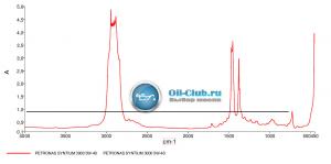

Масло заявлено как: API SN/CF; ACEA A3/B4; BMW-LL01; GM-LL-B-025; MB 229.5; VW 502/505; Porsche A40; RN 0700/RN0710.
1) Вязкость при 100С = 14.23 - это не самое экономичное по топливу масло 5W-40. Зато лучше будет в термостабильности что увидим ниже.
2) Щелочное число = 9.81 - высокое щелочное число, хорошие моющие нейтрализующие свойства масла.
3) Зола сульфатная = 1.14 - очень не много для полнозольника - хороший результат.
4) Температура застывания -38С - на первый взгляд неказистая, но и заводится на 5W можно только до -30С по уму. Ниже есть нулевки.
5) Температура вспышки = 238С - плюс этого масла в термостабильности при высоких температурах - оно должно мало угорать.
6) Испаряемость масс (угар) NOACK = 9.5 - то же самое, чуть лучше чем у одноклассников.
7) Вязкость имитации холодной прокрутки стартером при -30С = 6130 - нормально.
8) Содержание серы = 0.281 - не высокое - современный пакет присадок и чистые базовые масла.
ИК спектр Фурье говорит нам о том, что масло на основе гидрокрекинга VHVI
PETRONAS SYNTIUM 3000 5W-40.pdf
Вывод: Хорошее и немного не традиционное масло современных допусков MB 229,5 - вязкость густая 14.23 . Плюс масла - его термостабильность, малый расход на угар. Минусы не существенны - не рекордсмен в низкие температуры.
