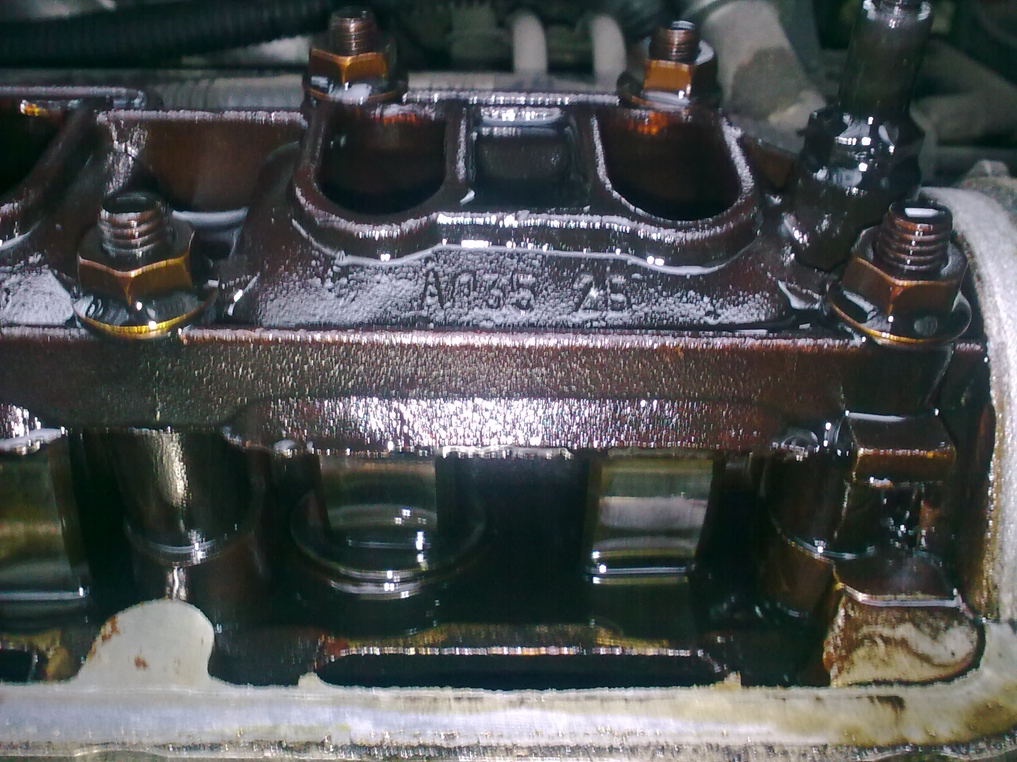

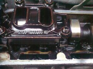

Скинул сегодня крышку распредвала. Сфотографировал ее и ГРМ.
Пробег 90 т.к., последняя замена масла 1000 км назад (набившее оскомину Esso 10w40).
Ничего, естественно, не протирал, не трогал, все как есть.
Результат меня лично порадовал. Интересно, что скажут мотористы.
К своему предыдущему посту добавлю, что лучше уменьшить интервал между заменой данного масла до 8 т.км.
Может быть, потому что менял через 10 т.км, на крышке распредвала были отложения.
И не пользоваться им, если часто приходиться ездить при t<-20C.

думаю ты правильные выводы сделал на Esso полусинтетике (минералка 2й группы скорее всего) нужно меньше интервал выбирать, даже 5-6 тыс км я бы сказал.
, а почему бы не лить esso ultron 5w40? Всяко чище будет, да и ресурс масла повыше, и зимой опятьже лучше, да и не шибко дорогое оно. Твой двиг самый грязный в сравнении с приведёнными ссылками.
alexp
Хм, что радостного в этих снимках? Менять масло надо на другое имхо, чтобы не было проблем дальше.
Согласен. Судя по фоткам esso 5w40, оно значительно лучше на однотипных движках.
Кроме того при пусках при температурах около и за -20С поршнями по сердцу движок не будет царапать.
Но на данный момент обоснованней поменять авто.
На мой взгляд там нет никакого криминала. Не блестит движок, что в этом страшного.
Возможно, изначально меня не правильно поняли. Я не апологет масел Esso в частности и масел 10w40 в целом.
Просто описал свой опыт его использования, в результате которого не могу сказать ничего сильно плохого про него.
Кстати, а Ultron 5w40 и Ultra 10w40 на одном базовом масле или это принципиально разные масла?
Если на одном, то тогда странно, что после Ultron 5w40 движок блестит, а после 10w40 шоколадного цвета. Такое впечатление, что абсолютно разные по качеству масла.
, скорее всего не утверждаю что так
Esso 10W40 это минералка II группы почему она и лакируется у тебя в двигателе ей по хорошему 5000км и в мусорку.
Esso 5W40 это гидрокрекинг III группы, он чуть постабильнее, но 10 ты с для него тоже много, может и чистый но мертвый... 7-8 тыс позаглаз в тяж условиях.
