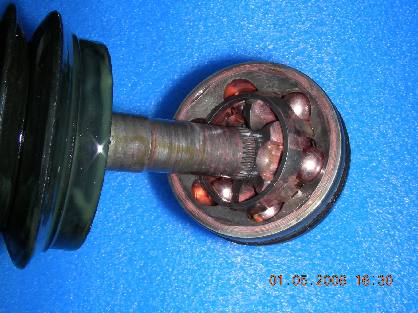

Хочу добавить еще такую информацию: в 1991г компания Boeing пригласила группу трибологов во главе с Д.Н.Гаркуновым для исследования шаровых узлов трения уборки шасси, шасси на выпуске закусывало. Проблему решил состав, предложенный Валентиной Григорьевной Бабель \супруга Д.Н.Гаркунова\. До сегодняшнего момента ее сын продолжает готовить трибологический препарат для летательных аппаратов данной компании.
Как работает профессиональный продукт смотрим фото.
