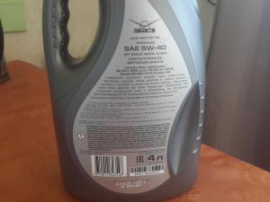

Сегодня получил литрушки. Масло 2015 сентября
Неделю назад взял 3 канистры по 731 руб.
