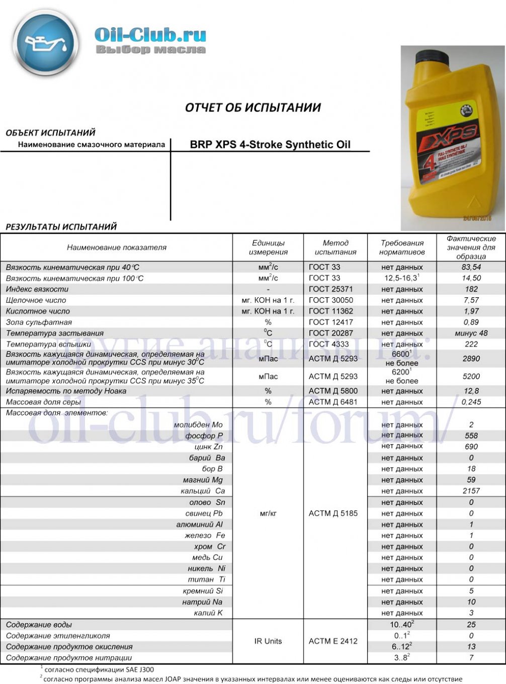

BRP XPS 4-Stroke Synthetic Oil свежее
BRP XPS 4-Stroke Synthetic Oil свежее за анализ спасибо с400!
так как вязкость на банке не указана 0W-40 это или 5W-30 проверили еще CCS при -35С. Теперь задача понять кто делает это масло и чем таким оно особенное :)
По вязкости при 100с разные.
По синтетичности баз да норм.
По ccs норм
По золе этот с пониженным содержанием, а норд повыше значительно.
В общем не отрицаю что может норд и подойдет, но подбор это гаугад палцем в небо будет. :)
