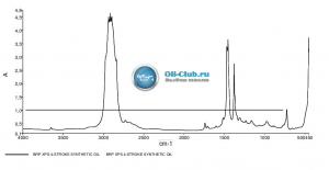

BRP XPS 4-Stroke Synthetic Oil свежее
BRP XPS 4-Stroke Synthetic Oil свежее за анализ спасибо с400!
так как вязкость на банке не указана 0W-40 это или 5W-30 проверили еще CCS при -35С. Теперь задача понять кто делает это масло и чем таким оно особенное :)

ИК спектр Фурье показывает два варианта
1) Это масло на GTL - это хорошо можно поискать аналог среди Shell 4T и протестить его.
2) Это масло на ПАО+Гидрокрекинг - это не очень хорошо, значит в масле ничего суперского - нет (то что мы вкладываем и думаем что оно особенное), просто пол-укряк полу-пао...

@Paulson, не совсем, вязкость при 100С и магний в качестве присадки - не похожи на гражданские.
Даниил, вязкость ладно, а магний вроде идёт же в "обычные", было в анализах - или путаю?
магний в гражданках обычно 11-12 а тут 59ppm - что то тут не так... Надо порыться вспомнить какая присадка на основе магния делается.
