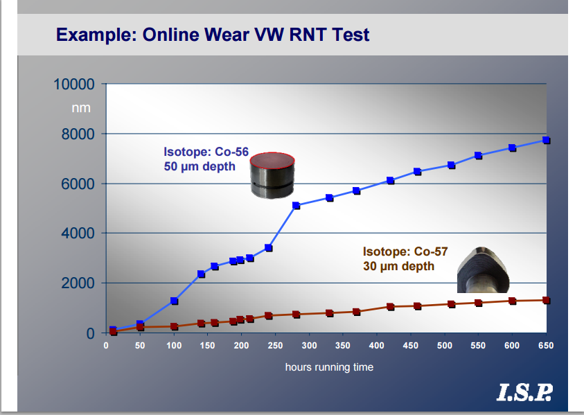

ACEA C3 504/507 с золой
к примеру тот же RNT тест
а вот заменит ли 502/505, на вроде Shell Helix Ultra 5W-40 с золой 1.0 или нет - если честно не знаю и никто не знает :) Думаю что заменит, но тут нужны эксперименты с анализами, с исследованием чистоты поршней/клапанов :unknw: Если берете 502/505 для ваговских дизелей с насос-форсунками, то лучше брать с MB 229.5 на салицилатах кальция, там и зола меньше и серы меньше. Ну как fonserg по сути и выбрал. Не скажу что это правильно, но лучше так.
Т.е., на маслах 507.00 ещё и меньше должен быть износ распредвала? :wacko:
504/507 масло проходит тест RNT 650часов
502/505 не требуется - это факт :)
505.01 требуется но 250часов
