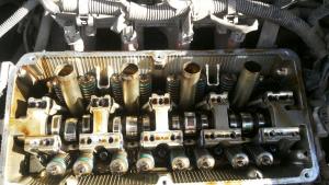

@VALENA SV,  у вас есть фото двигателя не загаженного, без клапанной крышки после использования Валены?
Если есть, пож. опубликуйте, интересен вид поверхностей.

у вас есть фото двигателя не загаженного, без клапанной крышки после использования Валены? Если есть, пож. опубликуйте, интересен вид поверхностей.
это после присадки с медью? аналог куппера?
Valena-SV - оригинальная разработка и не может быть аналогом чего либо.
