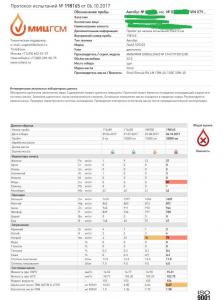

Сравнительный хим. анализ с присадкой Valena-SV и без неё на двигателях MAN после 20.000 км.
Масло: Shell Rimula R6 LM 10W-40
Без присадки
С присадкой
А олово почему так полезло? 5 vs 28!
И почему в первом анализе так резко скаканула медь? До 15 тык было 0 ррм и вдруг сразу 81 ррм на 20 тык?  :unknw:
Там комментарий есть в анализах.
Изменено пользователем 2Vic
Не вдруг и не сразу, а за 5000 км.
Помимо меди, повысились ещё и другие индикаторы износа, также повысилась вязкость при 100 и 40...это может говорить о том, что масло перестало работать должным образом.
RS: как с ответом по посту 732 .
