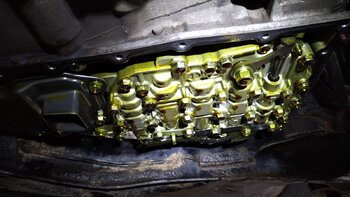

Всем доброго дня! Скажите пожалуйста есть ли опыт применения Valena SV в вариаторной КПП Jatco? Не нашел такой информации.
Опыт есть: полгода катаю Валену в вариаторе JF011E. Пробег с ней порядка 15 т.км. Все отлично, проблем не появилось. До заливки Валены вариатор также работал исправно. Жижу в нем меняю каждые 30 т.км. со снятием поддона и чисткой магнитов.
Но лить лучше концентрат (из расчета 10 мл на 1 литр NS), а не микс для классических АКПП.
Все это уже ранее в данной теме обсуждалось.
Во время недавней замены жижи в вариаторе при снятии поддона обнаружил такую веселую картину: цвет, в который окрасились потроха вариатора оказался очень позитивен. Слитая после 30 т.км. жижа тоже из голубой превратилась в желтую.
Это как раз то, о чем говорил WeR: Валена выдает себя цветом, поэтому использование ее в гарантийных машинах - на свой страх и риск... Для гарантийных нужно использовать другие, не выдающие себя препараты.
