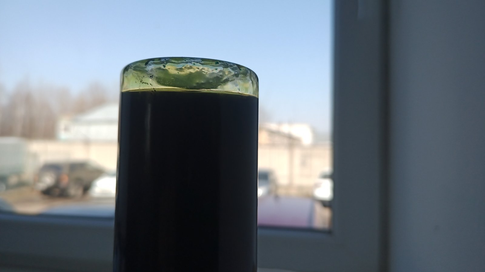

Вопрос к производителю. Залил валену в мкпп, но там раньше были смесь слоистых модификаторов- дисульфид молибдена, нитрид бора, графит. Конценрации были большие, после 2х промывок, промывочное масло все равно было серое от дисульфида, что можете сказать про работу валены совместно с остатками этих присадок?
Изменено пользователем lecnive
9 часов назад, lecnive сказал:
плохо мыли.
работает,  на покрытие старые присадки не повлияют..
