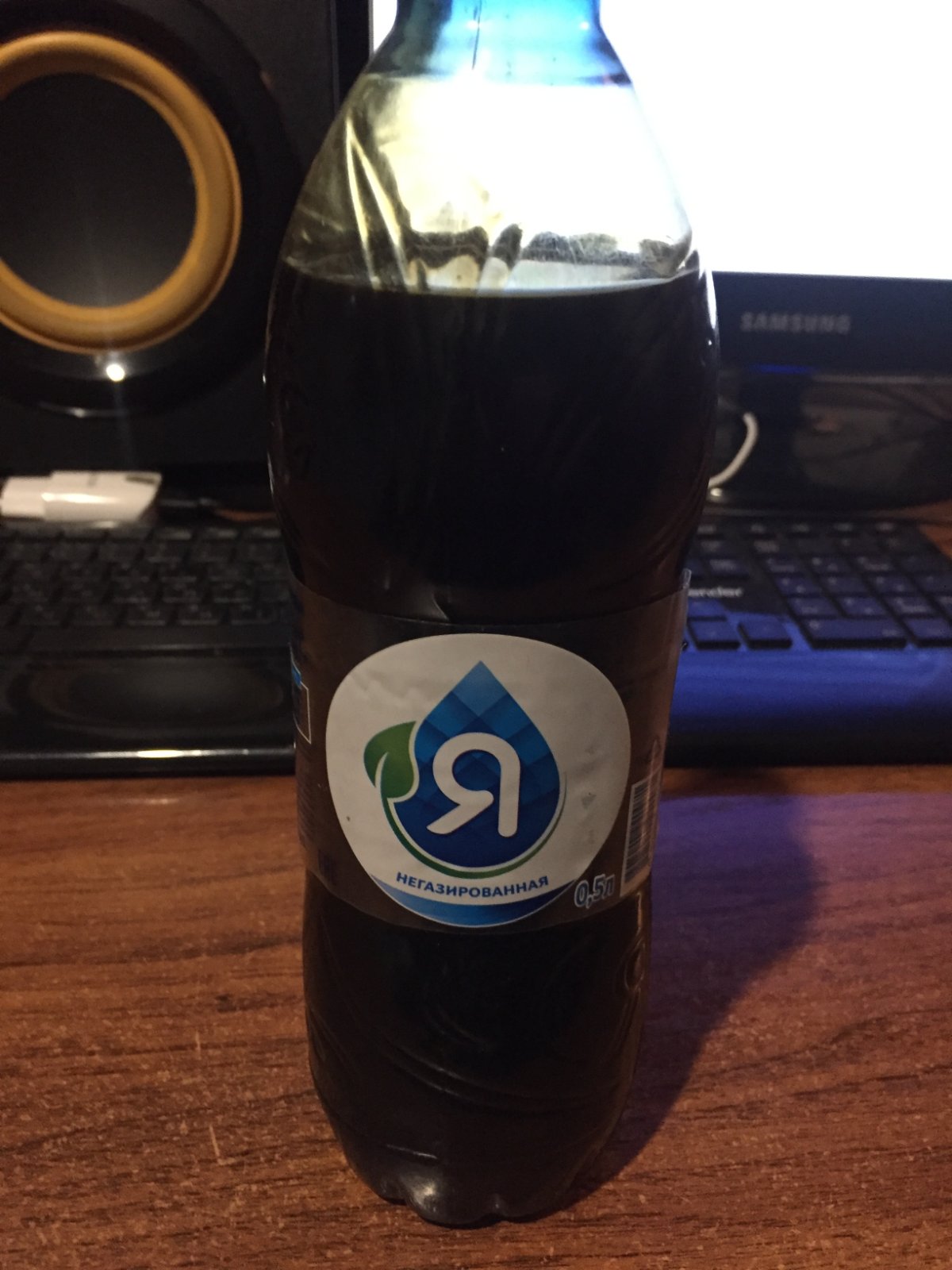

Собственно проехал 10 000 км , 250 м/ч . Сегодня откачал отработку на анализ . Заинтересованных просьба поддержать материально :hi:Представитель обязуется частично оплатить анализ
На самом деле , очень жалко будет сливать , уж очень понравился эффект от данной присадки . Говорю прямо , без всяких приукрас . С удовольствием залил бы данную присадку ещё раз , а возможно и залью :bye:
