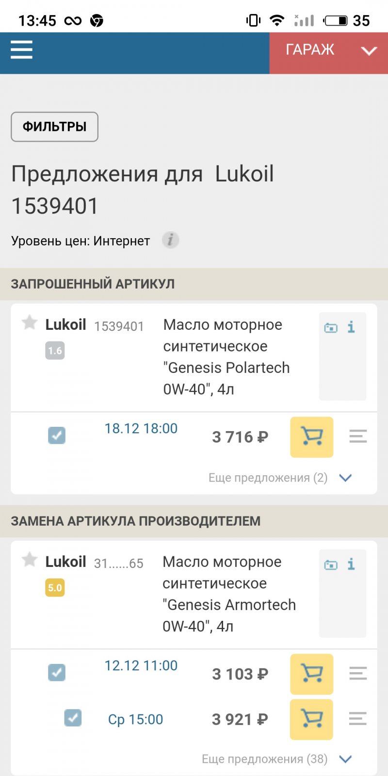

Цена сейчас на это масло в exist
Для моего города это просто космос... К примеру цены на Castrol той же вязкости.
