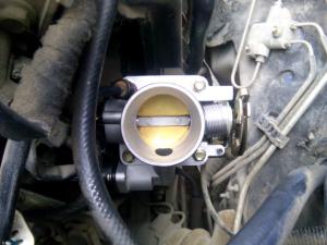

4 апреля 20179 г Автор а до этого отработки этим же шприцем отбирал, или каждый раз новым? каждый раз новым, но этот раз с его промывкой этой же отработкой, как я и писал выше. тоже заметил , кажется фильтр воздушный как то не очень правильно садиться, возможно зазор в корпусе фильтра или еще откуда то подсасывает всё там очень плотно садится, зазоров нет, нигде не подсасывает, воздушный фильтр с обратной стороны чистый, дроссельная заслонка чистая. Изменено 5 апреля 20179 г пользователем Dumus
