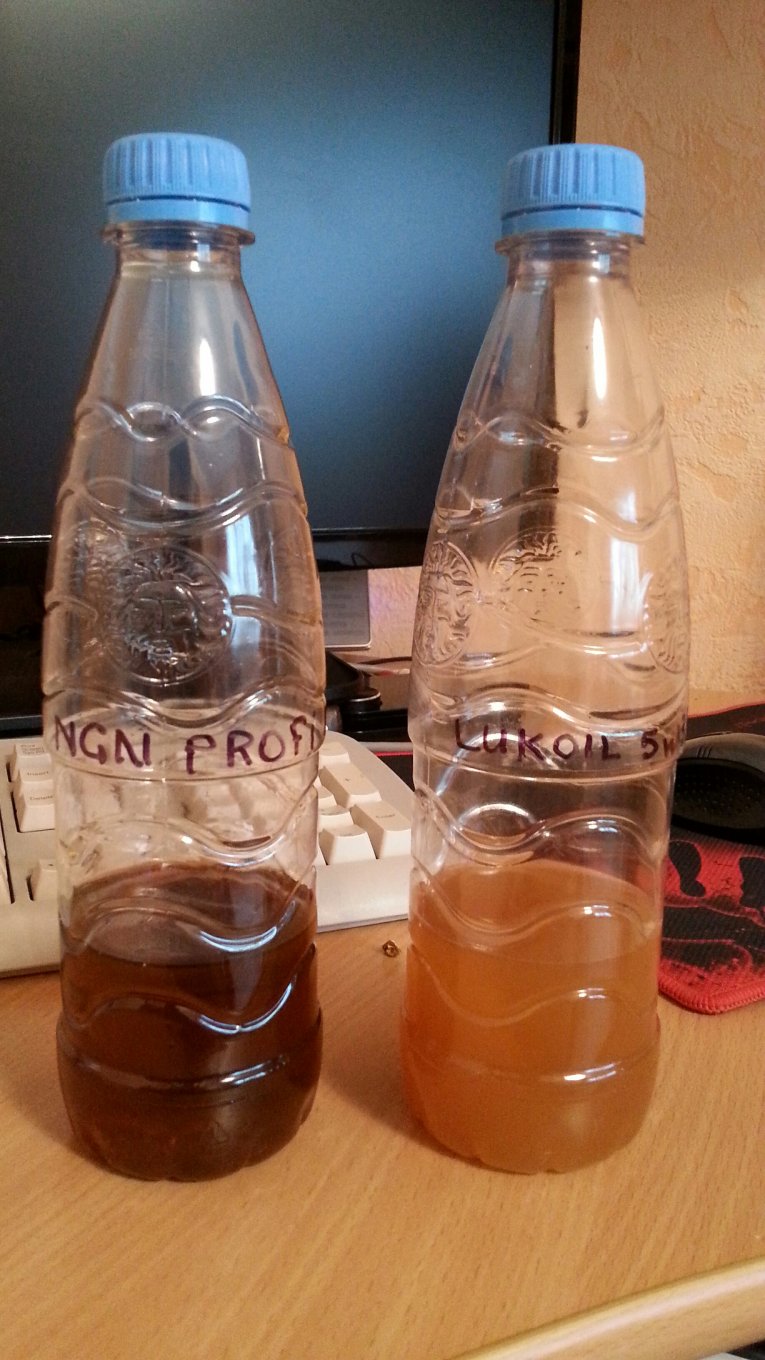

Купил себе как то NGN PROFI 5W30 SN, NGN GOLD 5w30 SM, LUKOIL 5W30 SL по канистре. Решил при каждой замене масла отливать по 200 грамм каждого масла в отдельную тару и поморозить их потом на морозе, посмотреть как они себя ведут. Когда я отлил Лукойла, уже дома обнаружил, что оно стало мутное, хотя когда отливал - было абсолютно прозрачным. Могло ли масло так помутнеть из-за того что баночка была влажной изнутри? (присутсвовали капельки воды).
ПРОФИ наливалось в сухую баночку. ГОЛД еще лежит запечатанная.
Ну и если кто знает, говорит ли о чем-то, то что ЛУКОЙЛ очень светлый на вид по сравнению с ПРОФИ ?

@salavat999, есть портативная газовая горелка? Обводнение масла проверяется таким образом, на улице зажигаешь горелку или тур плитку на газу, наливаешь масло в ложку, и в перчатках или прихватке держишь ее над огнем. Если масло начало трещать - это вода. Если просто запузырилось закипело без треска - это помутнение не вода...
Я боюсь что это не вода, чего то хапнула труба со дна скорее...

Ну все. Тему можно закрыть. Теперь я точно спокоен. Даже не подумал бы, что влага так влияет на масло. Тур. плитка есть, да вот балон затерялся в гараже гдето, так бы еще прожарил как торкон писал, да необходимости нет уже и так все понятно.
Бутылочка слева такая же влажная какая была для лукойла
Во влажную бутылочку был перелит NGN PROFI.
Ты уверен, что в бутылочке была вода?
100%
пусть постоит пару суток и сфотай что вышло. Это хороший опыт будет для нас.
я так подозреваю, что это из-за заливки струёй с некоторой высоты - эффект "водопада".
лил бы потихоньку в широкую посудину, возможно и не заметил бы ничего.
возможно, там были остатки минералки или "пепси".

В прошлом году летом в сервисе, масло Лукойл заливал, залили всё нормально, прозрачное лилось. Канистру оставил, для чего то нужна была. В саду в тот же день надо было замок смазать, решил каплями из канистры. Так они мутные были и на дне мутная слизь, была солнечная погода, оно до этого пару лет на балконе лежало , морозилось. Похоже на заводе все равно какая то часть воды попадает, вступает в реакцию с маслом и оседает, со временем.
Ну все сдаюсь, дальше я уже не знаю что думать. Привез бутылочки домой, после ночи отстоя ngn profi снова стал прозрачным к ни в чем не бывало. Даже встряхивал, картина не меняется. Наверно придется достать заначку для зимы и залить ngn nord для спокойствия.
Изменено пользователем salavat999
@salavat999, вот я и говорю у тебя остатки катализатора какие то - больше похоже :)
Ну если допустим, что это остатки катализатора, насколько это вредно для двигателя? Вроде читал где то, что вредно.
