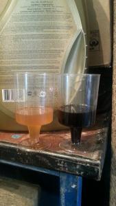

Купил себе как то NGN PROFI 5W30 SN, NGN GOLD 5w30 SM, LUKOIL 5W30 SL по канистре. Решил при каждой замене масла отливать по 200 грамм каждого масла в отдельную тару и поморозить их потом на морозе, посмотреть как они себя ведут. Когда я отлил Лукойла, уже дома обнаружил, что оно стало мутное, хотя когда отливал - было абсолютно прозрачным. Могло ли масло так помутнеть из-за того что баночка была влажной изнутри? (присутсвовали капельки воды).
ПРОФИ наливалось в сухую баночку. ГОЛД еще лежит запечатанная.
Ну и если кто знает, говорит ли о чем-то, то что ЛУКОЙЛ очень светлый на вид по сравнению с ПРОФИ ?

Любое масло мутнеет от попадания в него воды,вопрос только какое масло и сколько воды попало.
При небольшом количестве воды (капельки на стенке) не должно помутнеть.
Помутнело в бутылочке из под воды. В канистре было абсолютно прозрачное масло. Вообщем съездию в гараж, гляну остатки в канистре и еще откачаю с щупа масла в бутылочку (уже сухую), всё сфоткаю, выложу суда.
Я думаю все гараздо прозаичнее. Скорее всего масло вступило в реакцию, либо с остатками того что было в бутылке, либо просто среагиовало на пластик самой бутылки.

че гадать то. надо налить в стеклянную сухую чистую бутылочку и посмотреть. От капель воды не помутнеет. Я морозил как то лук, тут даже видео выкладывал. Тоже бутылку сполоснул и налил масла. Ничего не мутнело.

Без вспышки, слева остаток с конистры, справа с двигателя post-9712-0-84198300-1440579116_thumb.jpg
Ребята я тут погуглил и нашел схожую ситуацию у парня с LM http://liquimoly.ua/phpbb/osadok-belogo-cveta-chto-eto-t2654.html Вообщем это банальная реакция влаги с маслом. У меня в гараже сейчас повышенная влажность (сушу погреб с ямой), в связи чем остаток в канистре тоже помутнел. С маслом все нормально и хорошо, менять не буду. Так что давайте закроем тему, дабы не доходить до 5 страниц=)

Ребята я тут погуглил и нашел схожую ситуацию у парня с LM http://liquimoly.ua/...eto-t2654.html. Вообщем это банальная реакция влаги с маслом. У меня в гараже сейчас повышенная влажность (сушу погреб с ямой), в связи чем остаток в канистре тоже помутнел.
Не много не понятно только, как масло находящееся в закрытой канистре и не контактирующее с присутствующий наружной влагой может помутнеть. :unknw:
В гараже в погребе и яме проступила вода, сейчас все это дело испаряется, еще к тому гараж без вентиляции. Думаю влажного воздуха попавшего в конистру, при заливе масла в двигатель, было достаточно.
