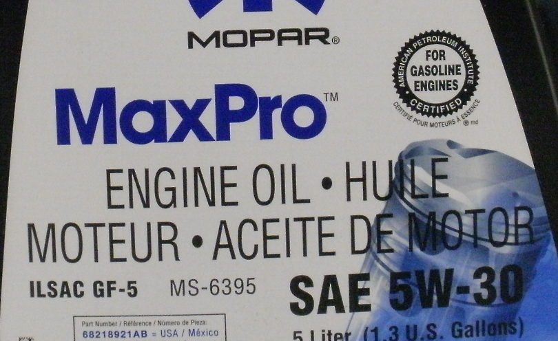

MS-6395 теперь это ILSAC 5, какие нахрен A3/b3

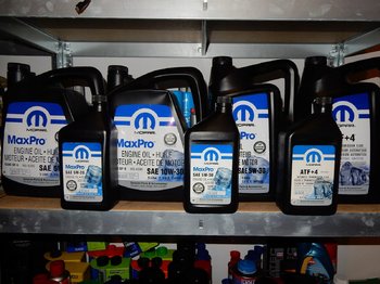

оригинальное масло mopar - GF-5. Вообще в мануале к town & country рекомендованные масла 5в20, 5в30 и 10в30 или ACEA A1, при отсутствии можно A3 B3, но лучше то пользоваться рекомендованной продукцией. На RG кузове ещё на пробке написано 5w30 или 10w30...

Я вообще про ильсак заговорил, потому-что оригинальное масло МОПАР это ильсак 5, что в старых канистрах, что в новых. Понятно дело, что в 1996 году оригинальное масло было другим, но уж точно не W40.  А в мануале, про ильсак нет ни слова...

я следовал рекомендациям и почти всегда заливал 5w30/10w30 Petro Canada Supreme Synthetic (ms6395/GF-5/SN)
