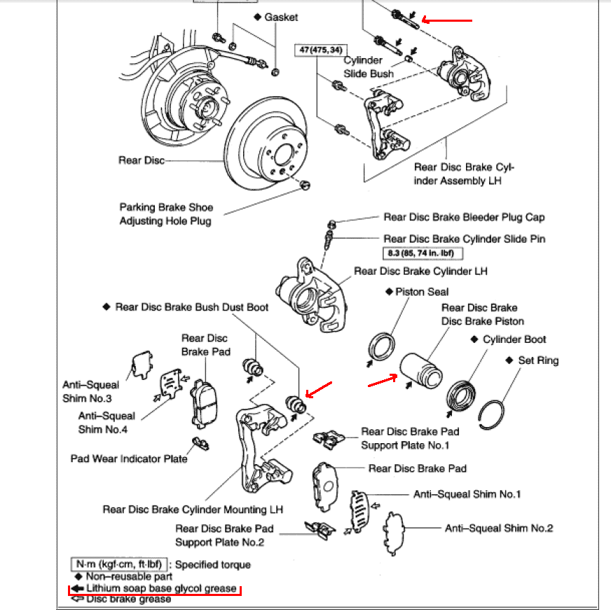

@ZiG, не исчезает она за год, вам так хочется видеть :) Я же разбирал свои суппорта ровно через год - живее всех живых. И через два она там будет. 08887-01206 это Lithium soap glycol grease - факт доказаный - многие здесь видели MSDS и подтвердят это.
Вот этот MSDS
LITHIUM SOAP BASE GLYCOL GREASE 08887-01206 Rubber Grease.pdf
Что ценного из этого документа:
Производитель Cosmo Oil Lubricant LTD (вот еще один маслопроизводитель поставщик для тойота)
Температура вспышки 200 C
Температура каплепадения 180 С (что очень не плохо)
Состав:
Загуститель литиевое мыло 17%
Базовое масло синтетика Полигликоль 74%
Присадки 7-12%
Смазка эта по составу LITHIUM SOAP BASE GLYCOL GREASE - смазка на базе гликоля и жидкого литиего мыла. То есть именно то что рекомендует toyota в Repair Manuals и Toyota Service Bulletein для смазки направляющих, сальников, пыльников тормозов, тормозного поршня! Все! Кроме обратной стороны колодки...
вот мануал что ей нужно мазать направляющие.
Эта же смазка на коробке называется Rubber G
http://www.oil-club.ru/forum/topic/1757-visokotemperaturnie-smazki-dlja-tormoznih-supp/page__st__60__p__51224#entry51224
Именно эта смазка избавила меня от проблем заклинивания суппорта уже года три как, если бы я дурень раньше знал что такая существует и именно ей надо мазать направляющие суппорта. Машина за год не теряет в торможении как только что смазал, резинки не набухают, внутри все чистенько не киснет, в густоте она не теряет, не сохнет - единственное что розовый цвет меняется на светлокоричневый... 200р цена вопроса в наших магазинах и никаких проблем и то что рекомендует сама тойота. А не коммерсанты Гунины с форумов.

На схеме ей еще не мажут направляющие колодок. Надо использовать другую? Еще одну?
