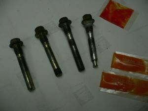

Фреттинг-коррозия в направляющих пальцах суппорта дискового тормоза с "плавающей скобой" на примере дисковых тормозов Акебоно,которые установлены практически на всех современных Мицубиши,Субару и моделях Крайслер,выполненных на платформе Мицубиши.Данные направляющие пальцы скобы суппорта задних и передних тормозов были установлены новыми и отработали в суппорте по одному году(с прошлой весны до мая 2013 года) с заправкой оригинальной полигликолевой смазкой Niglube RM из ремкомплекта направляющих.Направляющие были мною демонтированы для осмотра.Поскольку,отработали они только год,то особенно явно видны на фото следы фреттинга на фоне участков пальцев вообще не затронутых коррозией.Фреттинг слово иностранное,по-русски намного понятнее звучит слово "истирание"...В свободной посадке пальца в корпусе суппорта - в результате вибрации направляющий палец( в данном случае стальной с гальваническим защитным покрытием) при работе ИСТИРАЕТСЯ о металл корпуса суппорта...Именно истирание -фреттинг являются причиной закисания пальцев в суппорте после пары-тройки лет "необслуживания" данного узла.В таких условиях,именно антифреттинговые свойства смазки играют решающую роль для предупреждения закисания пальцев.Исследования Dow Corning подтверждают,что с фреттингом лучше справляются полигликолевые смазки,чем смазки силиконовые...Не сисключаю,что особенность конструкции тормозов других марок авто не столь критичны к выбору типа смазки для направляющих...
"Исследования Dow Corning подтверждают,что с фреттингом лучше справляются полигликолевые смазки,чем смазки силиконовые..."
Нет, они ни этого, ни чего бы то ни было другого НЕ ПОДТВЕРЖДАЮТ.
Рекламный проспект Dow Corning утверждает, что их новая полигликолевая смазка G-3407 лучше противостоит фреттинг-короззии на определенных марках авто (каких - не указывается) чем ранее прменявшаяся там силиконовая смазка с ПТФЕ (какая - не указывается). Не больше ни меньше. И приводится смешной график, который нарисовали маркетологи в Матлабе (в лучшем случае).
Остальное - пустые домыслы, которые вы вновь пытаетесь выдать за факты.
