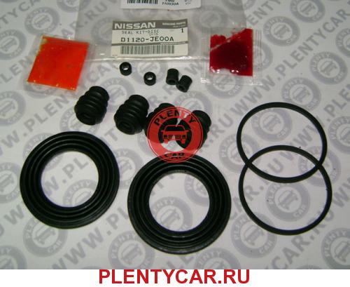

Задумал в праздники суппорта перебрать, ремкомплект ниссановский куплен на обе стороны. Вопрос вот в чем: в наборе 2 пакетика со смазкой: оранжевая и красная. Что куда идет?
Изменено пользователем S-Steve
оранжевая на пины, красная на резинки и поршень
