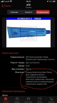

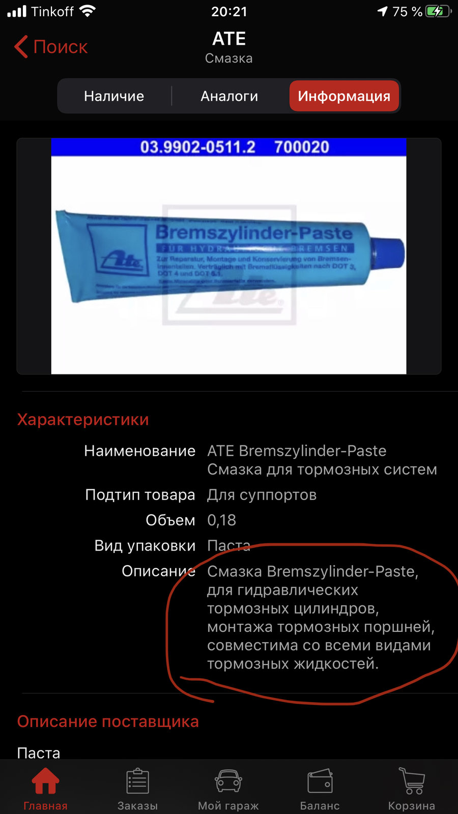

1) Есть смазка медная ATE 03990205112 . На сайте не нашел спецификаю медная ли она.
Но т.к. она применяется на смазывании поршня под пыльником и если вынуть поршень то и со стороны цилиндра она имеет высокую температурные допуски.
А именно не менее 1000 градусов.
Правильно?

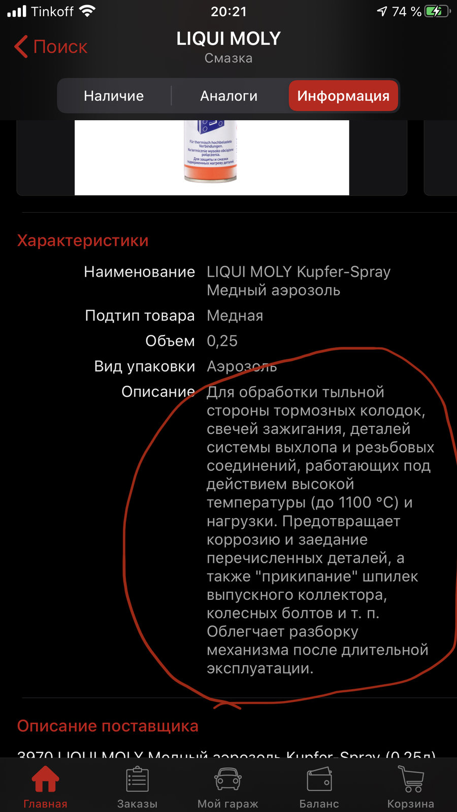

Вторая смазка  3970 Liqui Moly имеет более доступный для чтения сайт по русски. Где указана температура эексплуатации до +1100 градусов.
Обе смазки можно наносить на поршеть как я описал выше. Внутри цилиндра и снаружи.
Только медные смазки имеют высокотепенатурые допуски для тормозной системы не мнее +1000 градусов.
Правильно?

Коротко отвечу. Это разные продукты, АТЕ это паста и не медная. А Liqui Moly аэрозоль медный и не в коем случае под пыльник поршня не пшикать!!! Пожалуйста почитайте шапку хотя бы темы и возможно вопросы отпадут.
Это сборочная паста, она не медная. Но ее можно применять как смазку поршня цилиндра и направляющих, хотя есть варианты много более лучше.

Это аэрозоль с медной пылью, по сути к смазкам отношения не имеет. В тормоза ни в коем случае, никуда. Это только для резьб выпускной системы, чтобы не прикипали.
