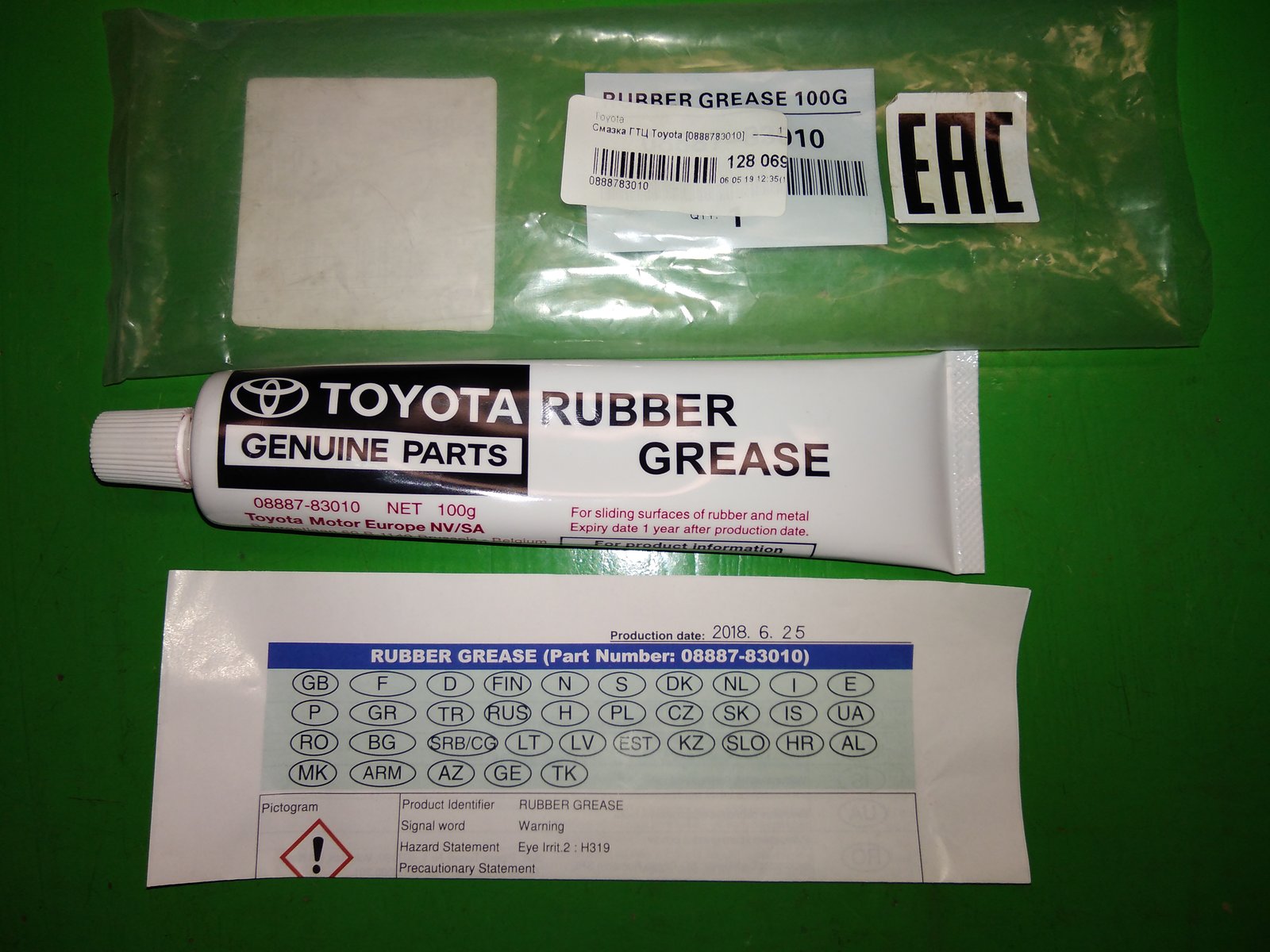

29 минут назад, verlube сказал:
Ну если всё так, как Вы описываете, значит реально  не сложились отношения между эластомером и смазкой.
Я других возможных причин не вижу.
Соглашусь, исходя из предположения, что возможен контрафакт.
18 часов назад, zubilo сказал:
Крайне не советую покупать как смазку для пальцев, ей только поршень манжету и пыльник суппорта мазать при сборке не более.
Все эти детали сделаны из приблизительно одинаковой резины и если смазка химически подходит к пыльнику суппорта, то она не повредит и пыльники направляющих.
В данном случае что-то явно было поддельным, к сожалению. Стандартная 08887-83010 (бывшая 08887-01206) детали из стандартной EPDM резины повредить не может.
Смазка, скорей всего, оригинальная. Так подделывать в единичных количествах - обойдется дороже оригинала.
Значит, пальцы были контрафактные.
Или пальцы были родные, но по каким-то причинам резина на них была не EPDM и смазка не подошла.
А как пыльники перенесли смазку?

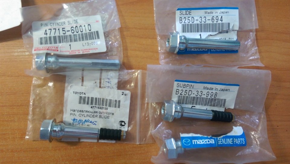

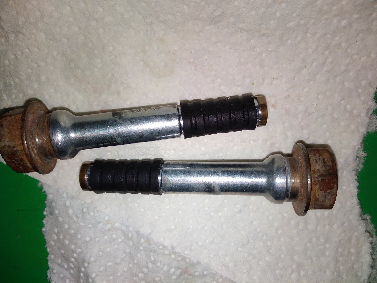

Пальцы оригинал, пыльники новые Advics ( они же оригинал) по виду вроде немного увеличен особо не разглядывал.
Точно такие же пальцы стоят на тойотах маздах сузуки в этом весь и прикол.
после очистки от тойота смазки
Тойота же потом выпустила 08887-80609 специально для пальцев видимо они что то знают
