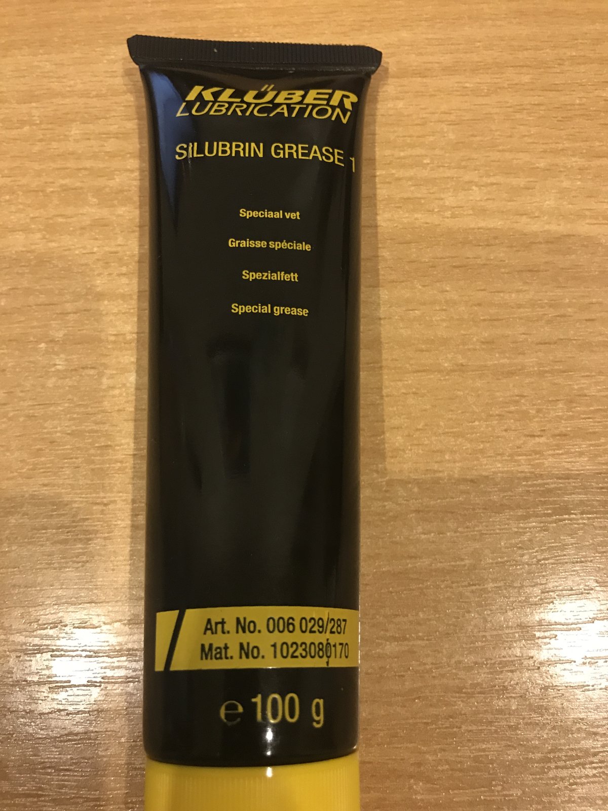

Добрый вечер нашел в загашнике смазку Kluber Silubrin Grease 1, не могу ни где найти что за смазка и подойдет ли она для смазки направляющих суппортов (метал-метал) На сайте производителя почему то нет такого артикля. Похоже это аналог Molykote 111 Compound.

Cмазка для кольцевых уплотнений из различных уплотнений ( EPDM в том числе ) , на полигликолевом масле и загустителем на основе неорганического геля ( что дает более высокую температуру каплепадения , чем обычно бывает у полигликолевых смазок на металл-комплексном загустителе - более 250 С по ISO 2176 ) . Аналогом Моликот 111 по составу она не является , у них пересекаются область применения ( для смазывания кольцевых уплотнений из эластомеров при сборке различных агрегатов )....Так что для применения в направляющих пальцах суппорта у нее есть все шансы показать себя с хорошей стороны .
Вполне может оказаться минеральной смазкой на полимочевине. В этом случае, не подойдет.

Есть минеральная смазка Kluber Silubrin S , а есть синтетическая на полигликолевом масле смазка Kluber Silubrin grease 1 - общее у них только в названии ( "Silubrin") и больше ничего .
