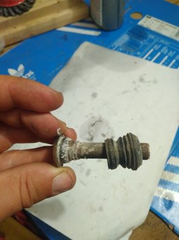

В прошлом году смазывал задний суппорт на лачетти. Смазка частично подсохла, но подвижность механизм не потерял, думаю что если применять подобную, то каждый год необходимо пересказывать. Вобщем не очень она какая-то
По поводу этой смазки ничего говорить не буду ( сегодня нормальное настроение :D). А про нее нужно настроение другое ( :negative: ).
Stat5 Если смазка приобрела такой вид за 1 год, при герметичных пыльниках, может, её не следует применять в таком жизненно важном узле?
