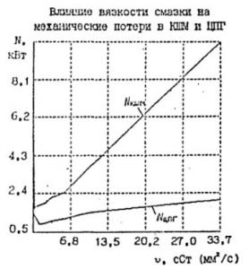

При анализе графиков очевидно, что если разгон машины будет осуществляться на оборотах КВ, близких к макс мощности моторов (4500-5000 об/мин), то наименьшие мех. потери (следовательно наибольшая развиваемая мотором  мощность) будут на 50-ках, а наибольшие мех. потери  – на 30-ках.
Вот такое на первый взгляд удивительное открытие поджидает фанатов маловязких масел.
Соответственно на средних и малых оборотах у данных конкретных автомоторов наименьшие мех. потери обеспечат 40-ки.
Поэтому вполне может так сложиться, что если в какой-то n-й мотор, где производитель рекомендует использовать 30-ки, владелец зальет 40-ку, то приемистость автомобиля в режиме его разгона на оборотах макс мощности немного улучшится. Но при этом средний эксплуатационный расход топлива слегка повысится.
Но точные данные на влияние вязкости конкретного масла на значение Ne конкретного автомотора можно получить лишь при исследованиях на стенде, иное суть чистой воды шарлатанство.
Вы свои перлы в сантистоксах обозначайте пож-ста, а то здесь в основном битва японо-корейских авто использующих "водичку" - что происходит в ДВС ВАЗ никому не интересно.
сСт это сантистокс, если вы не в курсе
Еще сообщу вам, что летом при работе в сопряжениях автомотора вязкость масел группы xW-30 отличается от группы xW-40 примерно на 1...1,5 сСт.
Для информации 1 сСт это значение вязкости воды при комнатной Т
Для информации мы в школу ходили

Оставим чудеса ВАЗу, а нашим двигателям, как мне кажется, все таки ближе вот такие графики:

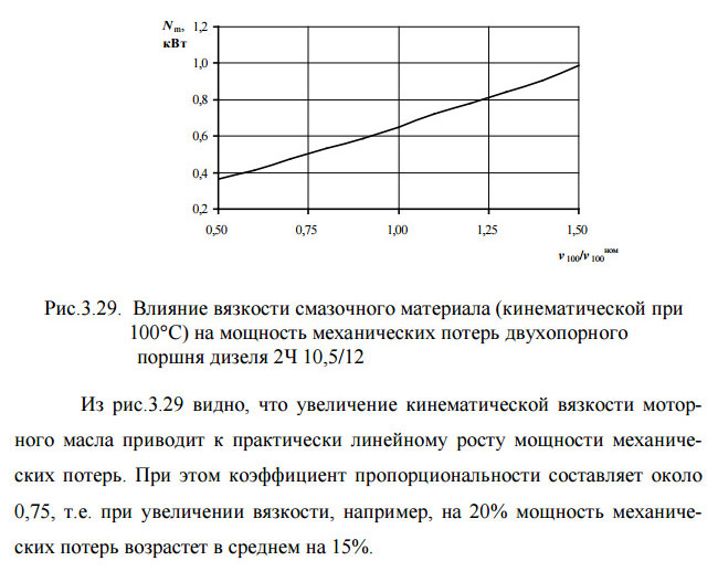

Видимо теория вам неизвестна, но ее не военные придумали, чтобы в секрете от вас держать, поэтому ознакомьтесь, Аллах вам в помощь:
http://www.uni-oldenburg.de/fileadmin/user_upload/physik/ag/physikpraktika/download/GPR/pdf/Viskositaet.pdf

Уважаемый, если вы хотите веско аргументировать какое-то свое умозаключение, то сначала требуется его кратко изложить, а затем привести абзац текста из источника, подтверждающего ваше умозаключение, дав на него ссылку (автор, ученая степень и звание автора; год издания и т.п).
Если же текст на иностранном языке, то необходимо привести хотя бы кратко его перевод.
А не кидать непонятно зачем неизвестно кем составленный иностранный текс на 10 страницах
Разжевывать вам прописные теории для 8-го класса я не намерен, тем более по принципу Мариванна (лычки и регалии) сказала. Есть утверждение есть и доказательства. Язык формул и система СИ они универсальны во всем мире...
