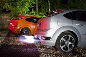

У меня на авто штатно с конвеера, т.е. в программе ЭБУ, при быстром отпускании газа, смесь догорает в глушителе
с приятными "отстрелами". В т.ч. вырывается пламя при хороших перегазовках.
Катализатору при этом "хрен по деревне" уже 100+ т.км. Я его снимал и смотрел, он - идеален.
Вот фото (не мое), снято ночью, с разных машин (форд фокус2 2.5 турбо), это не фейк, это на "даче" )))
