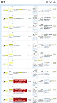

5 часов назад, Euro сказал:
Друзья, пришел мой черед спрашивать совета.
Нижние передние рычаги, Тойота 48068-60010, 48069-60010
Аналоги (рычаг в сборе) находятся от:
- Sidem
- Moog
- Sh auto parts
- Kavo parts
- Optimal
- ABS
- NK
- Mapco
- Jikiu
- CTR
Будьте добры, кто что посоветует?

Конечно оригинал, неужели у всех левак?
Screenshot_2021-01-21-22-45-32-415_com.android.chrome.thumb.jpg.273a01d2c4c9c9d2eb401537c5fc9d3a.jpgScreenshot_2021-01-21-22-45-10-526_com.android.chrome.thumb.jpg.fb5e92e50bd0218cdb917b4d7b142bdd.jpg
Если оригинал непосильно дорого, то ставьте СTR. А лучше в старый рычаг запресовать сайленты Масума , шаровую Масума. У меня в верхних рычагах Масумовские шаровые прошли 80 ткм и даже не было биения, поменял на такие-же, через 80ткм снова поменяю. Cтавил пыльники стоек Масумовские, 4 года им, нет ни одной трещинки. Линки СTR на переднем стабилизаторе то-же ходят уже 50ткм -биений нет.
У шаровых опор СTR очень много брака попадается в нынешнее время., прошли те времена когда СTR рулил)), Да и пыльники у них неудачной конструкции по сравнению с той-же Масума. в них вода может попадать, а у Масумы на пальце прижимной грибок как у оригинальной шаровой. Да и качество резины пыльника СTR уступает Масумовскому, несмотря что он армированный, быстрее появляются трещины.- вода попадает во внутрь и в течении года шаровой кирдык.
Изменено пользователем Vasya-
Как выше сказано, проще поменять сайленты и шаровые отдельно.
Мы шаровые предпочитаем 555, с/блоки можно и Lynx и CTR.
живут довольно долго, не забудьте про комплект новых
болтов и втулок развальных, скорее всего придется срезать
при демонтаже. Тут подойдет и Febest или Masuma. SAT лучше не брать,
сырой металл, тянутся, если конечно не SAT - STP. премиальная серия,
но часто дороже оригинала.
