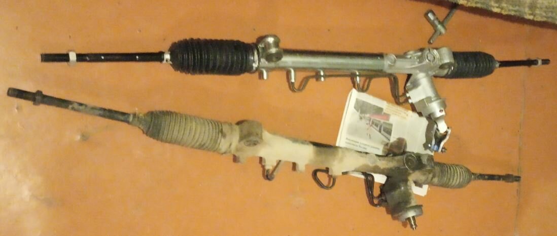

Давно хотел написать про купленный рулевой механизм (рулевую рейку) - ещё с прошедшего лета
Моя начала стучать прилично, слышно даже при заведённом движке, и продольный люфт зубчатой рейки приличный - решено было поменять
Оригинал Форд/Мазда от 60+ тыр со сроком доставки от 2 мес., и от 80+ до 100+ тыр с доставкой от 1 мес.
После прочтения отзывов в Интернете выбор пал на аналог JTec JTC4611 - 20 тыр., и доставка быстрая
Первые впечатления
Пришла в коробке размером намного больше, чем надо
Корпус - на вид! - заметно "дешевле", чем на оригинале, трубки немного иначе проложены (это роли не играет, не мешаются)
Пыльники рулевых тяг жёстче и с более крупным шагом гофры
Но это всё не так существенно
Главное - её не получилось воткнуть "bolt on", "взял и поставил" - пришлось повозиться - с замерами, примерками и моим перфекционизмом :) ушло 2 дня
Общая длина вместе с тягами совпадает с оригиналом, по вращению от одного крайнего положения до другого совпадает, 3 оборота, ход тяг тоже - 12 см (буду писать далее в сантиметрах, удобней), но...
Первое - зубчатый валик был установлен неправильно - не по центру зубчатой рейки, в среднем положении (1,5 оборота от крайнего) одна тяга вылезала наружу больше, чем надо, на 2 см, вторая получалась короче на 2 см  - примерно, точных цифр не помню, как и далее
Второе - рулевая крестовина ("карданчик"), соединяющая рулевой вал с валом рейки у Форда "хитрая" - упрощённо! - рулевой вал в сечении прямоугольный, а вал рейки треугольный - соответственно - "сыграть" крестовиной для нужного взаимного положении руля и рейки, как в случае со шлицами на крестовине - не получится, нужно выставлять сразу всё одновременно в нужное положение и там, и сям - и чтобы крестовина налезла
А вот "индейское жилище"... если выставить вал рулевой рейки в среднем положении - не совпадает, если выставить, как надо - одна тяга длинней нужного на 1 см, а другая короче аж на 3 см - при том, что резьбы в рулевом наконечнике всего 4 см, эта тяга будет держаться всего на 1 см резьбы?!...
В итоге - пришлось разбирать, переставлять зубчатый валик на рейке, сравнивая обороты, ход тяг и положение валика с рядом лежащей старой рейкой
Добился правильного положение по центру и совпадения с крестовиной, разница в тягах - одна получилась на 1,5 см длиннее, другая на 1 см короче, как-то так, но по оборотам всё нормально, и в рулевых наконечнихах резьбы достаточно
Работает нормально

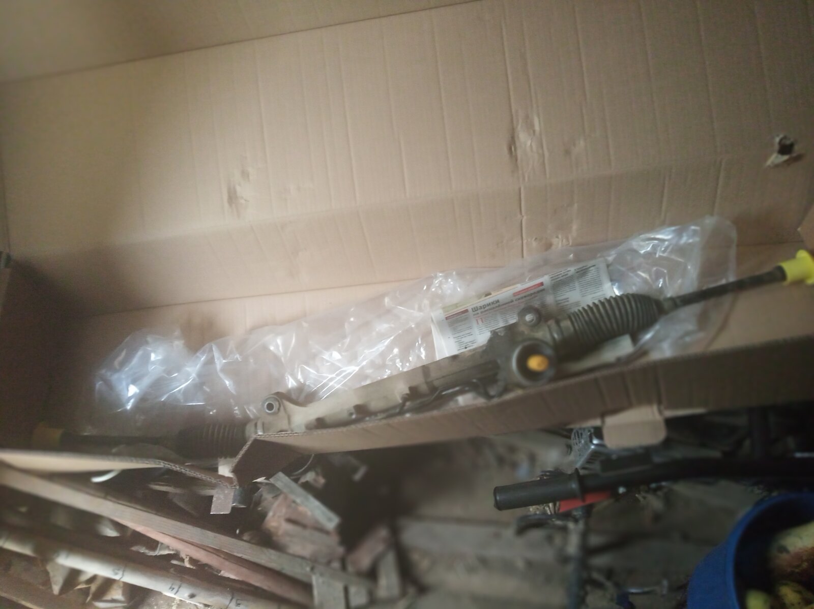

А старую переберу "про запас", продаётся относительно недорого полный ремкомплект - втулки, сальники и проч.

4 часа назад, Paulson сказал:
Работает нормально
  Показать содержимое
Главное что нормально работает. Cтарую перебрать резинки-сальники , подшипники червяка, -легко. А если там сама рейка -зубья изношены,  или червяк, -как быть?
20 минут назад, Vasya- сказал:
Вскрытие покажет :) если не получится "малой кровью" привести в порядок - в металл...
