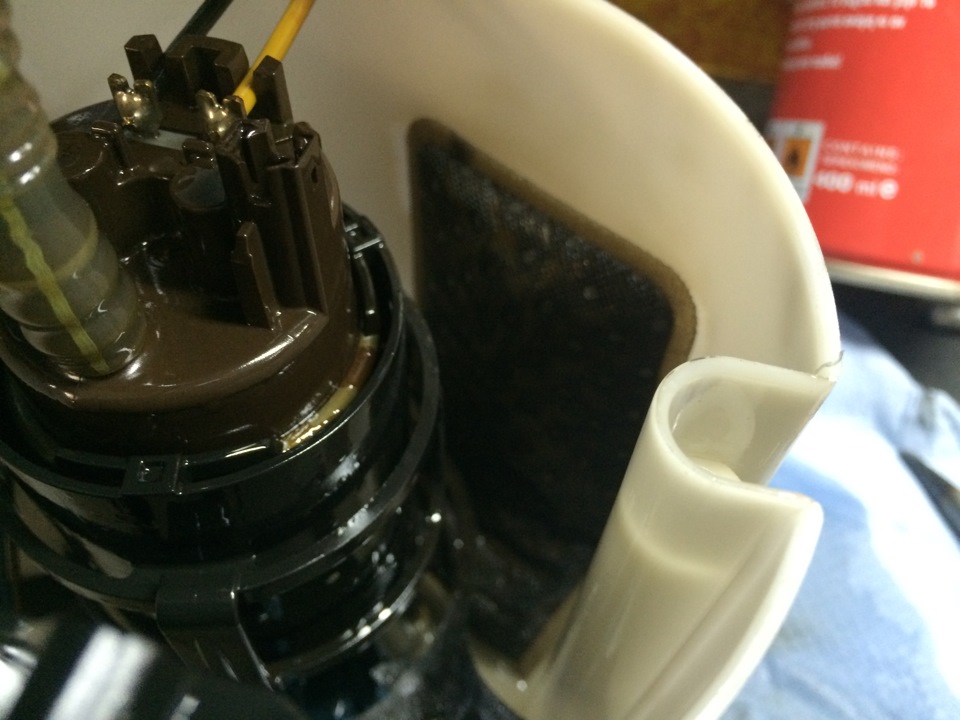

погружной насос менял пару мес назад по причине забитости сетки ТАК ЖЕ КАК У 90% всех ВАГов МСК и МО)))

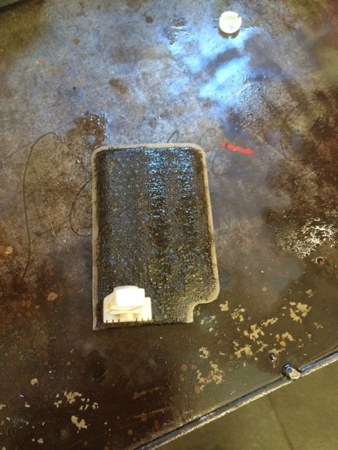

На днях получил новый бензонасос, т.к. мой уже 1,5 месяца с перерывами начал верещать. Последние 2 недели ездить на трассу уже опасался, на прогретом движке на холостых часто просто глох, да и в движении иногда вырубался. Решил, всё кирдык насосу.
Ну в общем сегодня его демонтировал, и вот картина "маслом"....
- сетка забита в усмерть.
- на дне пластмассового приёмного стакана как окалина, рыже-чёрная, слегка отзывается на магнит, но пришлось отсасывать.
- бак внутри и железо дна чистейшие, "окалина"-так я её назову, только в стакане.
В итоге: взял сетку от нового насоса, старый решил не менять. Машина заработала как часы.
Моё мнение - 1,5 года ездил на Кастроле ТВЕ, последние полгода на Ормексе.
Систему чистит, и очень сильно, Стал выносить всю гадость, бензобак внутри девственен, понесло в стакан ну и осело на сетке, я думаю надо будет теперь для профилактике и фильтр поменять.
И вся топливная внутри будет как с новья.

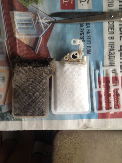

Состояние сетки погружного насоса - обычное для ВАГа и данного пробега :

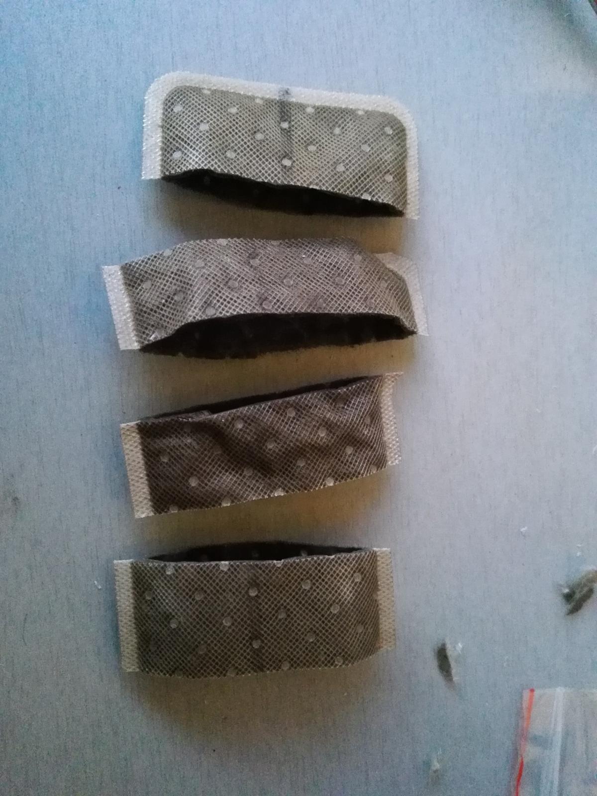

Причина ,  по которой сетка забивается - многослойная структура самой сетки:
Если кто желает произвести экспертизу с доказательством ,  что тому виной САТ - милости прошу)))) отдам безвозмездно оду из частей)))

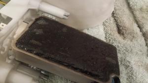

Чтоб не быть голословным ,  сразу приведу примеры забитых сеток без использования САТ!
Сетка бензонасоса на 30 000км на 98 ЛУК Казань
До чистки :
После чистки (его и поставил вместо своего насоса):
Йети товарища - онли 98 на ВиПи Рэсинг (по факту ГПН)))))
