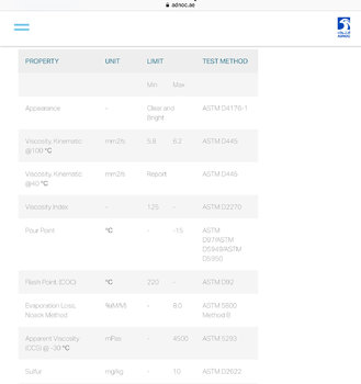

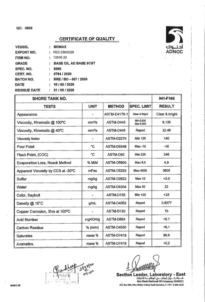

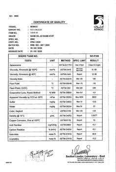

11 октября 20206 г 1 минуту назад, СИНТЭКС сказал: Эксперт в маслах Обратите внимание на CCS. Анализ «отборной партии сможет сделать даже Лукойл/Татнефть/ТАИФ (выберите любое). Я про Масла vhvi-6. Их никто в России предложить не может. Танэко не делает шестерку. Лукойл только hvi-5 может. Янос по индексу и застывания не может называться vhvi-6. Это только импорт. А среди импорта по соотношению цена-качество аднок один из первых будет.
11 октября 20206 г 7 минут назад, Эксперт в маслах сказал: Я про Масла vhvi-6. Их никто в России предложить не может. Танэко не делает шестерку. Лукойл только hvi-5 может. Янос по индексу и застывания не может называться vhvi-6. Это понятно, тут Лука за Yubase-6 только ленивый не пинал 7 минут назад, Эксперт в маслах сказал: Это только импорт. А среди импорта по соотношению цена-качество аднок один из первых будет. По соотношению цена/качества я прокомментировать не могу - не в курсе бидов. А по абсолютным показателям ребятам из Эмиратов нужно ещё поднапрячься и поработать.

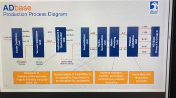

11 октября 20206 г 3 минуты назад, СИНТЭКС сказал: Это понятно, тут Лука за Yubase-6 только ленивый не пинал По соотношению цена/качества я прокомментировать не могу - не в курсе бидов. А по абсолютным показателям ребятам из Эмиратов нужно ещё поднапрячься и поработать. С таким ноаком и индексом надо ещё поискать базу. У них в технологии производства отгоняется очень много легких фракций 2,3,4 сст. Поэтому ноак чудесный
11 октября 20206 г 22 минуты назад, Эксперт в маслах сказал: С таким ноаком и индексом надо ещё поискать базу. У них в технологии производства отгоняется очень много легких фракций 2,3,4 сст. Поэтому ноак чудесный Презенташки - это великолепно. Обожаю их. Особенно от волшебников из Лука Под анализ можно соорудить всё, что угодно. Сравните лучше то, что декларируется по GTL QHVI с тем, что декларируется ADNOCом. Изменено 11 октября 20206 г пользователем СИНТЭКС
