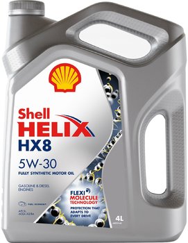

Shell Helix HX8 Synthetic 5W-30 (SL/CF; A3/B3/B4; MB 229.3; VW 502.00/505.00; RN0700/RN0710)
Спецификации: API SL/CF; ACEA A3/B3, A3/B4; допуск MB 229.3; VW 502.00/505.00; Renault RN0700, RN0710
Техническая документация:
Helix HX8 Synthetic 5W-30 (TDS-rus).pdf
helix-hx8-synthetic-5w-30-tds-rus.pdf
550040462 - Shell Helix HX8 Synthetic 5W-30 1L
550046364 - Shell helix HX8 synthetic 5W-30 4L
550040542 - Shell Helix HX8 Synthetic 5W-30 4L
Shell Helix HX8 Synthetic 5W-30 Made in Germany
Shell Helix HX8 Synthetic 5W-30 Made in Russia из бочки
Shell Helix НХ8 Synthetic 5W-30 свежее
Shell Helix НХ8 Synthetic 5W-30 от 7.09.17
Shell Helix HX8 Synthetic 5W-30 отработка на Nissan Qashqai J10 после 11 000 км
Shell Helix HX8 Synthetic 5W-30 отработка на VW Tuareg после 5000км
