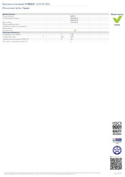

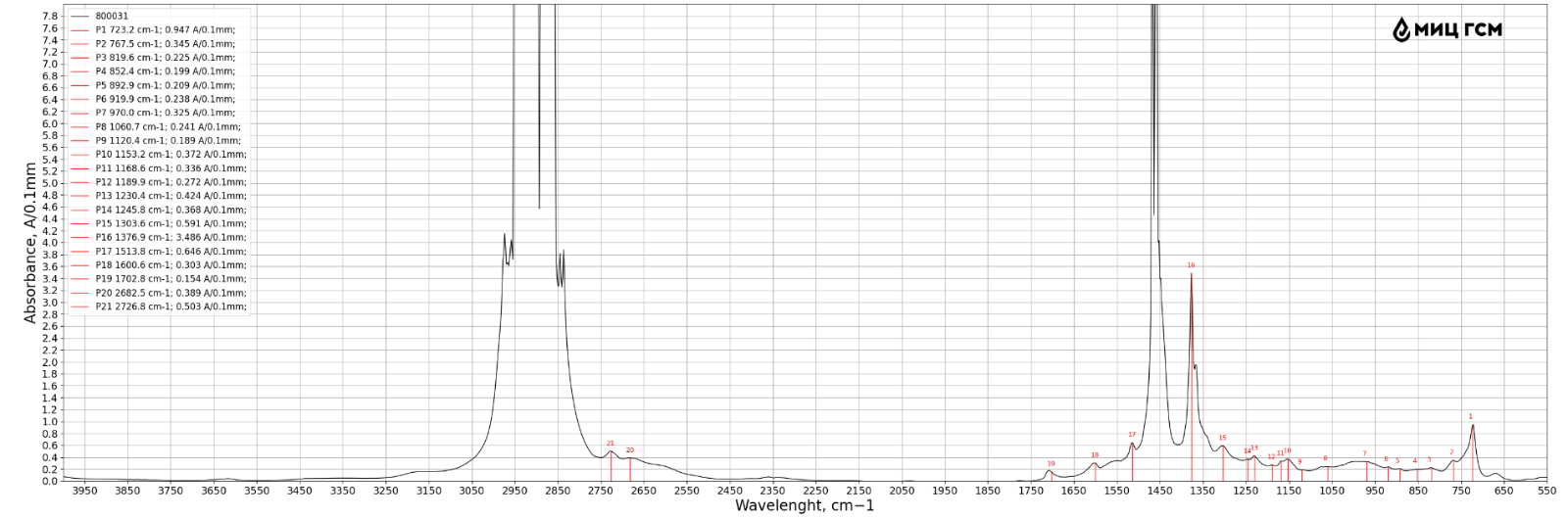

Добрый день! Анализ масла Shell Helix HX8 Synthetic 5W-30 Германия
Отдельные показатели
Температура вспышки о.т. ºС 238
Вязкость динамическая CCS -30 мПa*c 4350
Испаряемость по NOACK % 9.68
Содержание серы S ppm 2227
Температура застывания ASTM D 97 ºС -54
Индикаторы износа
Железо Fe мг/кг 3
Хром Cr мг/кг 0
Олово Sn мг/кг 0
Алюминий Al мг/кг 1
Никель Ni мг/кг 0
Медь Cu мг/кг 0
Свинец Pb мг/кг 0
Молибден Mo мг/кг 26
Присадки
Кальций Ca мг/кг 1370
Магний Mg мг/кг 1507
Цинк Zn мг/кг 1130
Фосфор P мг/кг 978
Барий Ba мг/кг 0
Бор B мг/кг 112
Загрязнение
Кремний Si мг/кг 5
Калий K мг/кг 0
Натрий Na мг/кг 3
Вода % 0
Гликоль % 0
Топливо % 0.0
Степень окисления А/см 8.0
Степень нитрования А/см 6.0
Состояние масла
Вязкость кинематическая при 100ºС мм²/с 11.78
Вязкость кинематическая при 40ºС мм²/с 68.50
Индекс вязкости - 169
Щелочное число TBN (ASTM D 2896) мг КОН/г 11.98
Кислотное число TAN мг КОН/г 2.55
Очень много анализов Шелла ) в этом обратил внимание что указано разлито в Турции а батчкод как будто разлито в Германии (на второй фотографии). Т.е нанесен в нижней части канистры а не сверху?
Только что, МаратМ сказал:
Добрый день! Действительно-батч номер немецкий D133. Не ту канистру отдали на анализ. Скорректируем и проведем новый анализ турецкий канистры.
26.07.2024 в 03:10, Phoenix Lubricants сказал:
  провели анализ масла из турецкой канистры? Можно с ним ознакомится?
