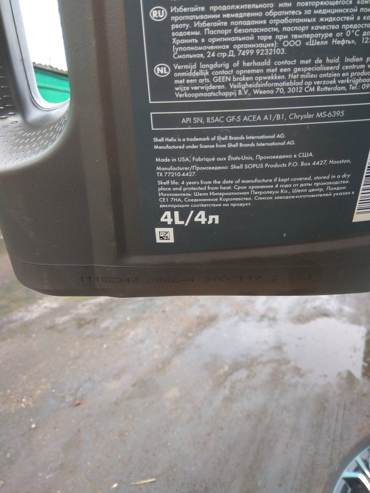

Вот такую "красоту" обнаружил в канистре при замене масла. Shell Russia естественно молчат по данному поводу.
И что? Подобное выпадение загустителя отмечали уже много раз на форуме по разным маслам. Медузы были разных размеров. После заливки все опять перемешается.
Кстати, именно поэтому спокойнее заливать из литрушек, а не из бочек.

И можете привести подтверждения своей "гипотезы" что выпадение осадка - "это нормально"? И вы лично видели что "все опять перемешалось"?
Я лично видел совершенно противоположное мнение.

Было обсуждение осадка в татнефти люкс (5-30 вроде бы). Там я как раз притащил цитату - ответ от Лукойла по другому поводу-осадку, мораль "Осадок никакой не допускается, осадок это брак производства".  И далее про типы осадков.  Сами подумайте, как же масло может давать осадок,  там же состав изменится если в крупной таре его хранить, это как минимум. Его же специально конструируют так чтобы оно было стабильно годами.
И про "медузу" в масле описание было - как там концентрация в ней отличается от остального масла, по слоям.
PS Все сходится, получается, что SAE20 писал - и про татнефть, и про %% брака у Шелла. Я в прошлом году залил Шелл от 2015г, специально проверил - никакого намека на осадок, я масло не перемешивал.
Самое обидное, что есть еще две 4-х литровые канистры в закромах. Одна примерно из той же партии, а другая посвежее, уже с кодом на крышке. Видимо пойдут на промывку...

Да,тема с осадком напрягает.Я как то выкладывал фото с осадком-именно такой же вид имеет ,как и выше на фото.Два раза уже столкнулся с подобным.В 4х литровых канистрах.Купленных у официального представителя.Все защитные моменты на канистрах  соблюдены.Что это и как влияет на эксплуатационные свойства?Хотелось бы услышать комментарии представительства Шелл.

Если не трудно, было бы интересно посмотреть что будет если это все (в 1 канистре) попытаться перемешать. Получится ли, и если да, то сколько простоит без осадка (лучше в мелку стеклотару перелить).
PS А может изх просто хранили с нарушением правил? Это же американский шелл?

Масла SOPUS американского производства заливал Пеннзойл и Квакер, разных сроков выпуска/хранения. Никогда подобного не видел. Отсюда вывод - такое уж оно "американское"?!

Обязательно попробую провести данный эксперимент. Что-то мне подсказывает, что во второй канистре из той же партии такой-же осадочек.
