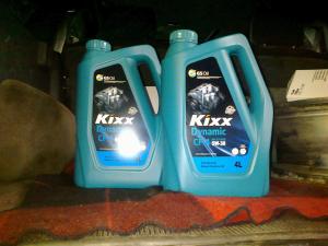

лей смело и цена привлекательная есть упаковки в жести
http://www.oil-kixx.ru/catalog/masla-dlya-dizelnykh-dvigatelej/kixx-dynamic-cf-4-5w-30-4l-175.html'>http://www.oil-kixx.ru/catalog/masla-dlya-dizelnykh-dvigatelej/kixx-dynamic-cf-4-5w-30-4l-175.html
