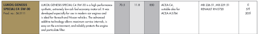

В европейском каталоге только у него RN0720
Хотя, сам-то я думаю, что Motrio - очередное перерождение Лукойл Люкс.
