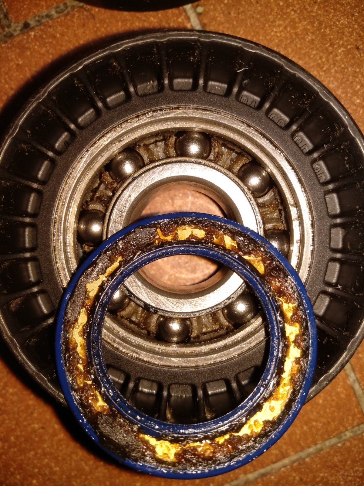

Мобил полирекс прошли около 12 тыс. ( Средняя скорость 33 км/ч). пробег по зиме. Запуски до -20. Обводной почему-то оказался с немного вышедшим пыльником со своего посадочного. Не понимаю как это вышло.
Звук при прокручивании не "сухой"(пыльник снят с одной стороны). На шариках встречается мутный блеск от смазки.
На мой взгляд, результат лучше, чем шеврон сри...
Изменено пользователем tagc
Дополнения
tagc  видно что смазка Polyrex:
  • окислилась
  • потеряла цвет
  • набрала консистенцию
Пыльник поврежденный видимо сыграл свою роль.
5 часов назад, tagc сказал:
Такое себе. Если с результатами Уретина сравнивать то вообще ниочем. Ну, если доступ лёгкий, и не лень каждый раз лазить,то можно и полирекс...
а потёков масла не было из-под пыльника?
Сальник могло выдавить. Если переложить смазки с избытком.
