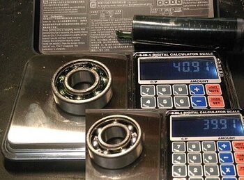

VСВ = π/4 ×B × (D2 – d2) × 10.9 – G/A
еще есть GP = 0.002 × D × B
Собирался, теперь понял, что эти формулы не имеют смысла, ролики вращаются с разнымим скоростями и вдобавок изготавливаются под конкретную смазку. Самостоятельная смазка роликов это творчество, кому как повезет. Особенно если мажешь ролик не той смазкой, под которую он спроектирован (и объем его сепаратора).
Допускаю, что на дешевых роликах, которые отхаживают около 20 тыс км замена смазки на глаз на более дорогую может продлить их ресурс. Но в дорогих подшипниках должна быть смазка такого же типа и объема, каким ее сделал производитель. Потому фирменные подшипники и ходят по столько. Ну или если фирменный подшипник высох, смазка на глаз может на какое то время продлить его ресурс
Изменено пользователем Rav-4
26 минут назад, Rav-4 сказал:
Это писали дебилы. Ну то есть не совсем дебилы, а т.н. копирайтеры - люди, которые перетаскивают одни и те же статьи по сотням сайтов, переписывая их содержимое своими словами, но при этом ничего не понимая в вопросе.
Более правильно эта же формула записана тут:
https://evasamara.ru/smazki/kolichestvo-smazki-dlya-podshipnika.html
и содержит она тот же самый расчет свободного места в подшипнике через его геометрию и вес, что я словами изложил чуть выше.
А количество смазки в процентах указано по тому же эмпирическому правилу: в высокоскоростных 20%, в среднескоростных 30%, в медленных 100%.

А заполнять надо на глаз, из шприца выдавить смазку с обеих сторон под шарики и достаточно, как раз 30-50% и получится.
Вот как выглядят типовые генераторные подшипники, заполненные на 30% (с точным расчетом свободного объема, и, ля, даже взвешиванием):
121357179_6.thumb.jpg.d80ab724bd49d324cf9f524b2240a591.jpg1917960972_6.thumb.jpg.3579caaf808bfcb2826a0132f3025222.jpg
