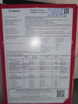

Паспорта качества: https://quality.taneco.ru/20190322/  (последние цифры - дата, меняем дату и видим новые паспорта )

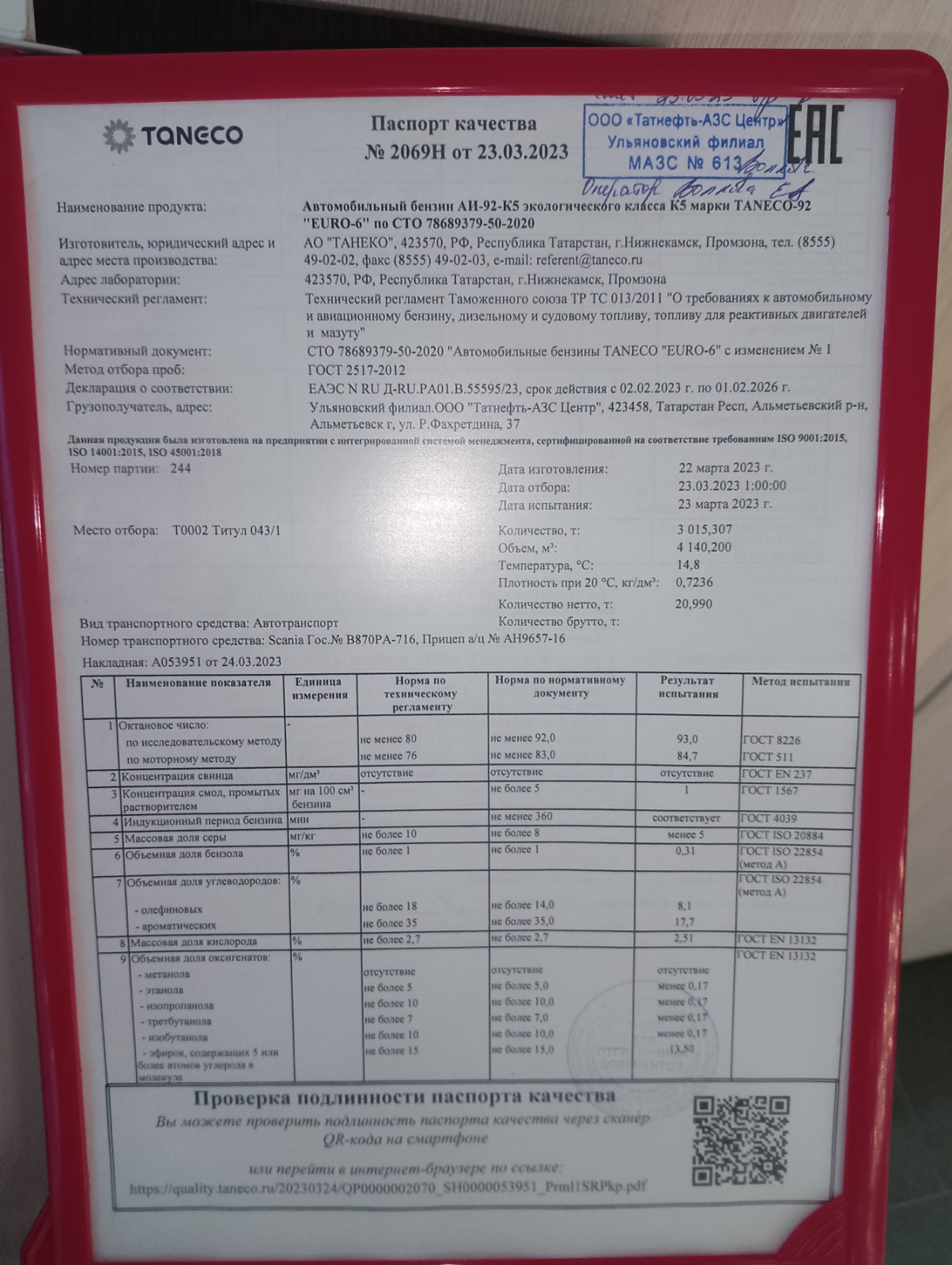

LordAnt , Алексей верно все подметил с эфирами , когда я выкладывал сертификат от Танеко на 92 бензин :yes:
Эфиры относятся к группе оксигенатов , которые оказывают моющие свойства + так же благотворно влияют на полноту сгорания смеси!
Что косвенно , конечно же , влияет на ОЧ смеси.
Ps - Присадки в бензин по другому называются , как раз : Топливные ЭФИРНЫЕ Присадки !
Которые содержат в своем составе  ПРОМОТОРЫ горения ( они же цетаноповышающие присадки )  дополняют и улучшают характеристики воспламенения и полноту сгорания топлива . Соответственно повышая ОЧ бензина .
Так же эфирные присадки используются для консервирования топлива в машине , которая предполагается будет стоять без движения ( вы  в отпуске и тд.)
Татнефть "разгоняет" свой бензин в пределах ГОСТа . Ничего криминального не вижу в этом , а где то это даже и плюс.
Я пользуюсь отдельно присадками в бензин. И в моем случае лучше бы было их там поменьше конечно .  А так ....норм бензин для тех , кто не добавляет всякую шляпу отдельно :D

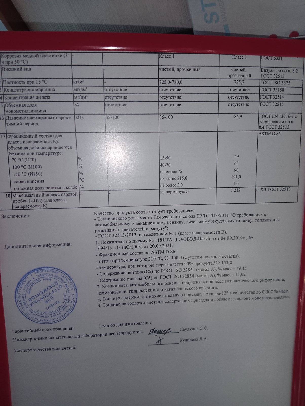

Заправился сегодня на бывшей АЗС Circle K, которая теперь Tatneft.
Вроде неплохой бензин, как вам?
Upd. Изготовитель КИНЕФ.
Изменено пользователем SergeiPskov
5 часов назад, SergeiPskov сказал:
Что-то многовато олефинов и эфиров для КИНЕФ. Видимо в Бронке намешали какой-то коктейль.
